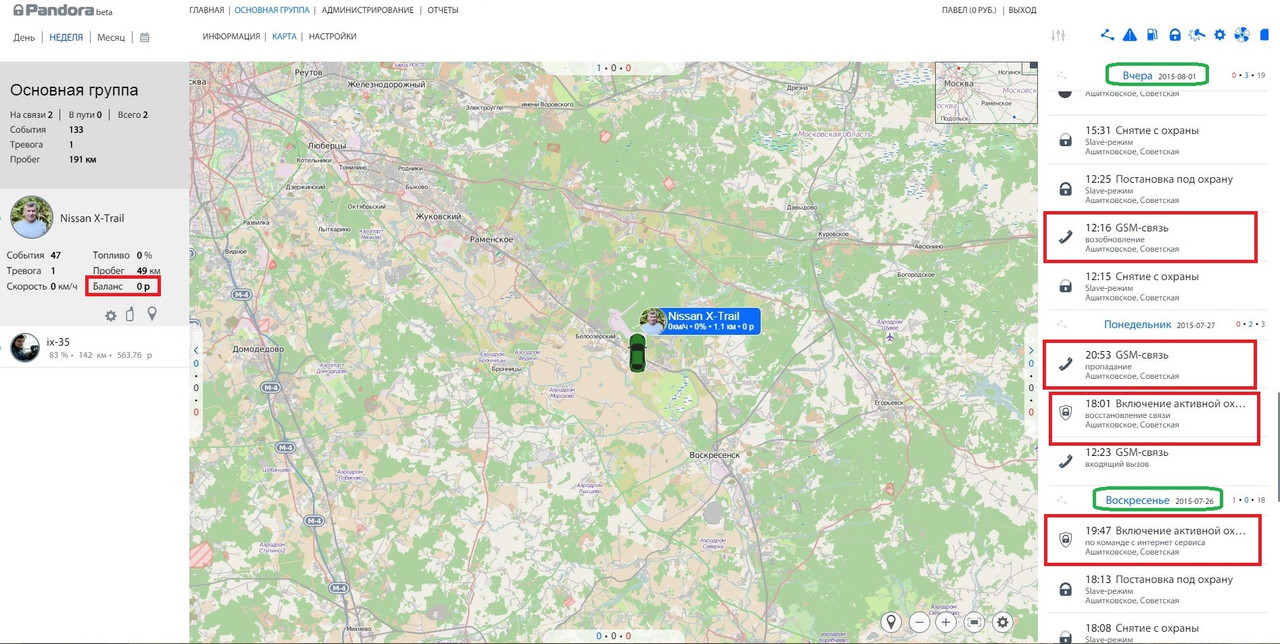

55region писал(а):Приветствую всех! Проблема следующего характера: Pandora 3910 установлена на Hyundai IX35 14 г.в. , автомобиль находится в режиме охраны, при подаче команды с телефона 123* на запуск двигателя, двигатель запускается, авто в режиме охраны, двери заперты, по истечение определенного времени например 1-2 мин. подаю команду с телефона 321* на останов двигателя, двигатель останавливается, авто в режиме охраны, НО...отключаются концевики дверей, багажника, то есть можно свободно их открыть, естественно звучит сирена. Разрешены настройки: 1-5.11, 1-5.4, 1-5.5. Подскажите, уважаемые, куда копать?
Проверил на своей. Пандора 3910. Ставлю на охрану. Завожу с телефона. Завелась ..машина на охране. Отключаю ...заглохла..двери не открылись. Это к установщикам полюбому

Хотел бы поделиться парой проблем с Пандорой 3945, установленной на Nissan X-Trail (2015г, кнопочный запуск).
1. После установки сигнализации на новый автомобиль, 26.07 он был перемещен за город и установлен на активную охрану через интернет-сервис pro.p-on.ru (см. скриншот).
На следующий день, в 18 часов в интернет-сервисе появилось странное сообщение о повторном включении активной охраны (восстановление связи). Мне представляется, что по логике алгоритма активной охраны, этому сообщению должно было предшествовать уведомление о пропадании GSM-связи, которое обязано сопровождаться звонком на телефон владельца авто.
Далее, через 3 часа система выдала сообщение о пропадании GSM-связи. Снова какого-либо оповещения на номер владельца не последовало.
И только вчера, 01.08 владелец смог вернуться к месту парковки авто и проверить его состояние. В 12:15 машина была снята с охраны кнопкой кейлесс на ручке двери, а уже в 12:16 GSM-связь была возобновлена. Снимать клемму, как советовали по телефону установщики, или прибегать к иным способом эмпирического поиска неисправностей не понадобилось.
Следует отметить, что со слов владельца машины GSM-связь оператора МТС, чья сим-карта по умолчанию установлена в сигнализацию, в районе парковки авто работает не всегда устойчиво.
Вопрос: чем может быть вызвано такое поведение сигнализации? Почему сообщению о восстановлении связи (18:01) не предшествует сообщение о ее потере? Почему не сработал алгоритм активной охраны и не последовало тревожного уведомления на номер телефона владельца авто? А если бы это была глушилка??
2. Прошла неделя с момента пополнения баланса сим-карты МТС, установленной в сигнализацию. Деньги зачислены на нее, оператор это подтвердил. Однако до сих пор в интернет-сервисе баланс карты равен нулю (см.скриншот). Почему?
Спасибо за помощь!
