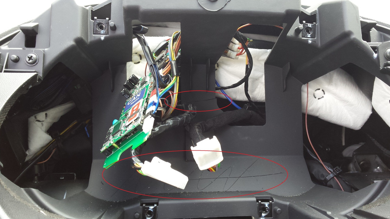

Autostudio.Uriy писал(а):Они Вам должны были просто сделать аналоговую блокировку двигателя в салоне, а также блокировку под капотом блокировочным реле r2.
То есть этих самых блокировок у Вас должно было быть две. В любом случае при правильной установке автомобиль должен выехать из бокса с организованной блокировкой, это установщики просто обязаны были сделать.
Вопрос как это доказать и за их счет все исправить :(

Я им звонил они сказали невозможно привязать штатный ключ к сигналки бла.бла.бла это невозможно они не контачат так мне и сказали. Я извлек блок, перепрошил CAN, выбрал своё авто, вставил sim, настроил SLAVE. Все работает. Только GPRS в машине пропадает часто, но это уже МТС. Я посмотрел в поддержке CAN отсутствует поддержка блокировки двигателя. Тогда я так понимаю они мне должны установить обычное реле блокировки STARLINE + реле R2? Которые шли в комплекте.
Продолжу. Приехал я к ним: (предварительно позвонил объяснил проблему об отсутствии реле R2) Электрик сказал ставил сигналку не он, а другой. хотя они ставили вдвоем это я сам лично видел, до напарника он дозвонится не смог (9 мая). Развернулся и ушел, спрятался, сказал реле у него сейчас нет. Менеджер говорит надо оставить машину на пару дней у них. Я ехал в отпуск, машину оставить не смог договорились что они закажут реле и поставят мне его на обратной дороге. Хочу отметить хамское поведение автоэлекирика. На мой вопрос сколько должно быть блокировок двигателя он мне ответил 10 и ушел. Это официальный дилер!!! А вот фото когда я снял панель приборов:
Дайте совет как им предъявить эту картину? И как устранить?
