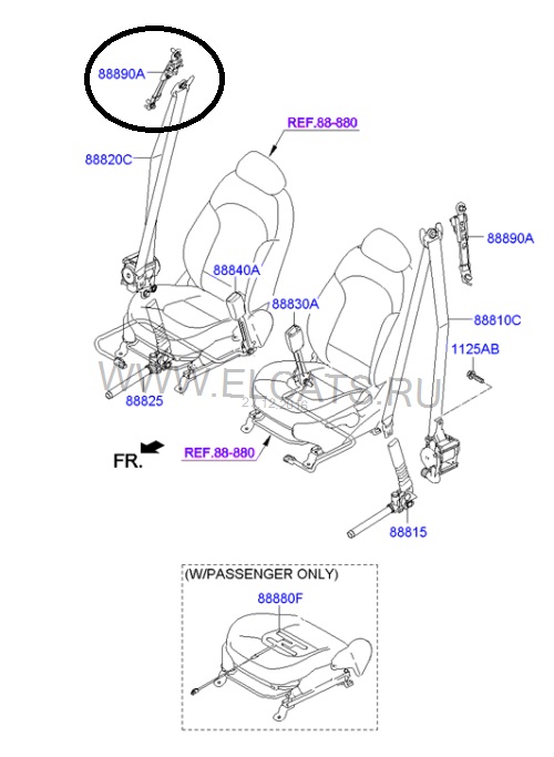

На третьем году в холода поселился негодяй в механизме регулировки пассажирского ремня безопасности.
Если кто сталкивался, возможно разобрать данную деталь без снятия обшивы или как-то победить его другим способом?

Помогите с проблемой: после набора скорости выше 80 км/ч в районе верхней части левой средней стойки кузова (по крайней мере мне с водительского кресла так кажется) появляется дребезжание. Звук похож как контакт пластика с металлом или стекла с пластиком. Именно дребезжание, а не скрип. Дорожное покрытие на возникновение звука не оказывает влияния, до 80 км/ч звука нет хоть на булыжной мостовой, хоть на идеальном асфальте. А после 80 км/ч - появляется. Пробовал прижимать стекла левых дверей, и передней и задней, звук остается. При опускании стекла водительской двери тоже прослушивается. Все бы ничего, но при поездках в другой город скорость на трассе как правило выше 80 км/ч ))) и это дребезжание реально начинает доставать. Пробег у авто 70 000, звук появился примерно тысяч 5 назад.

Пробовали регулировать ремень по высоте? А вообще там обычно пластиковая заглушка этого механизма регулировки дребезжит.
