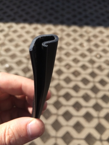

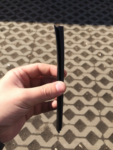

Сообщение #1  fedius » 05 апр 2014, 16:45
В общем возил тут тёщу на заднем сиденье, и после этого нашел на полу пластиковый кожух (на фото). Помогите кто знает, откуда он?

fedius писал(а):В общем возил тут тёщу на заднем сиденье, и после этого нашел на полу пластиковый кожух (на фото). Помогите кто знает, откуда он?
Это от обивки сиденья.100%.

Сообщение #4  wisky1969 » 05 апр 2014, 16:51
вроде такие ставят на передние сидения что бы ППУ не сыпался, кембрик на острые металлические части каркаса

Re: Помогите определить
Сообщение #6  Sanchez » 05 апр 2014, 17:01
Хотя тещу не возил, но нашёл такую же точно штуку, так и вожу её в бардачке третий месяц.

Сообщение #7  fedius » 05 апр 2014, 18:16
Sanchez писал(а):нашёл такую же точно штуку, так и вожу её в бардачке третий месяц.
интересное совпадение, я тоже месяца 2 так катаюсь, просто терпение кончилось, да и интересно уже стало откуда эта хрень!

Сообщение #8  максс » 05 апр 2014, 18:29
Вам видимо в запас положили,а скорее всего тупо не поставили :)тут все ответы Ну очень длинная тема,не каждый осилит.
Сообщение #9  Freediver » 05 апр 2014, 18:31
О! Я не один такой. Писал же недавно. viewtopic.php?f=18&t=2141&p=134496#p134496
Freediver писал(а):Машина 2014FL. В салоне обнаружил деталь, откуда она, понятно по фото - с передней сидушки. Заглянув, увидел её отсутствие. Снял сиденье, начал устанавливать и, о чудо, за дермантином лежит такая же. Толи слетела (на пятый день эксплуатации-то!), толи не поставили.

Сообщение #10  fedius » 06 апр 2014, 12:06
Судя по всему с завода была поставлена криво и когда кто-то увесистый сел она слетела, элементарно! :D значит тёща невиновна :D

Re: Помогите определить от чего деталь?
Сообщение #13  максс » 06 апр 2014, 14:33
Вот здесь,вместо этого голубенького кембрика
Вот так получается без этой штуковины,да честно эта штуковина ,как мертвому припарки,все равно ППУ сыпется,но уже не так интенсивно.
