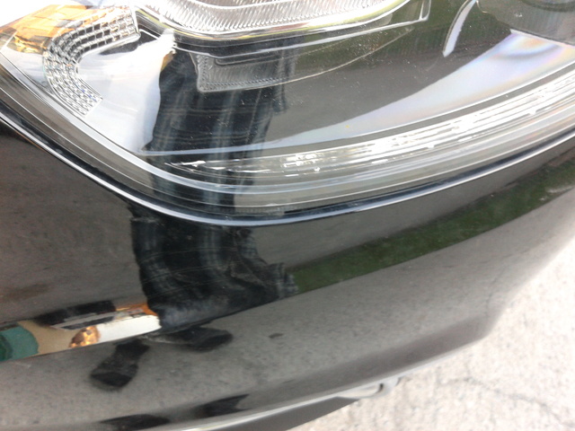

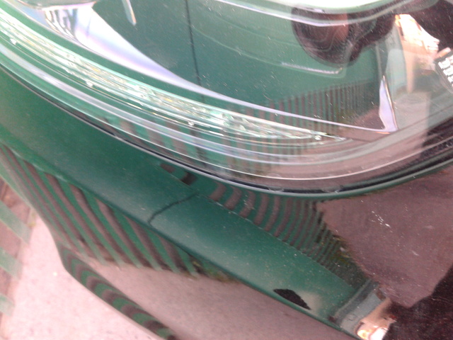

снял сегодня бампер(сетку ставил) а когда собрал обратно то под правой фарой бампер чуть утоплен,а с левой стороны за фару чуть выходит.когда снимал не глянул как было.как должно быть?
левая фара
правая :?

должно быть одинаково с двух сторон

Защелки крепления бампера под фарами не встали на место.

:hi: Сетку же саморезами прикручивал , вот " диагональ" и нарушил . что там того бампера пластмассового

немного проехал-чуть ровнее стало.сниму бампер и сетку перекручу.я сначала края прикрутил а потом середину вот может и потянуло.надо было наоборот.
