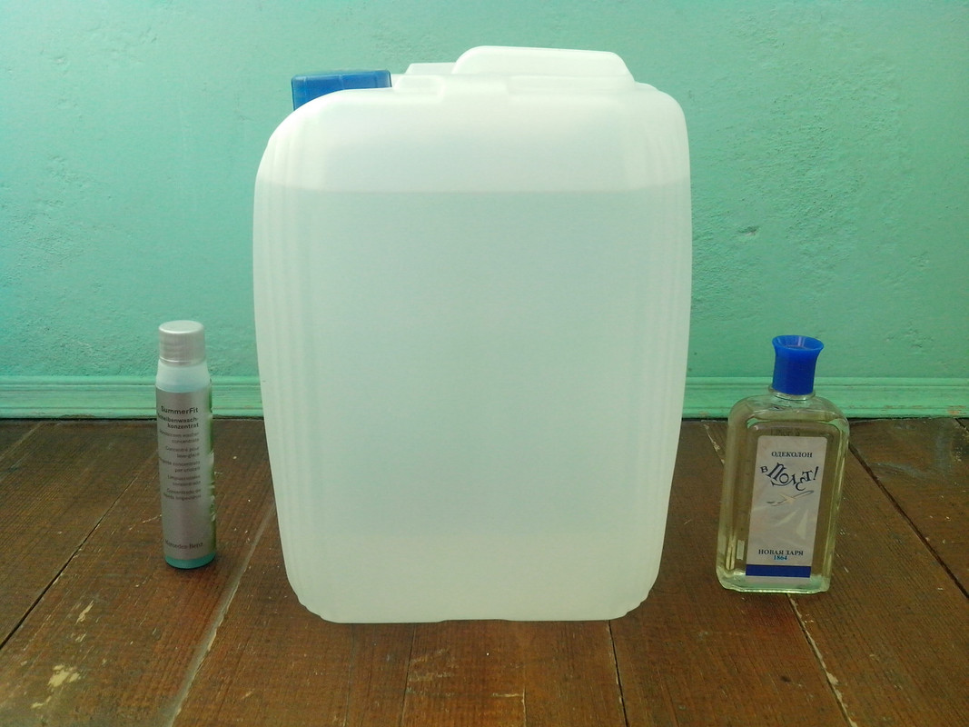

Этой зимой решил в качестве эксперимента сделать незамерзайку самому, для чего приобрел две 5-литровые канистры этилового спирта. Покупал через знакомого, с его слов спирт питьевой 95 градусов.

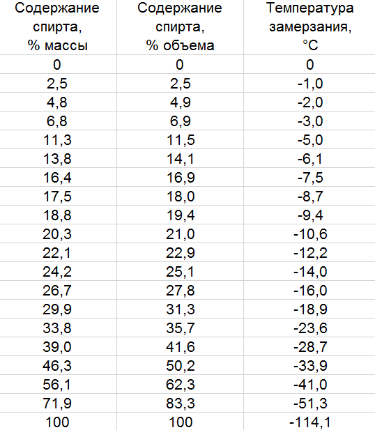

Температура замерзания водного раствора этилового спирта:
График
Таблица
Для получения заданного объема раствора с определенным содержанием спирта воспользуемся формулой:
Vc=Vp*M/N
где Vc - объем спирта, мл
Vp - объем раствора, мл
M - требуемая крепость раствора
N - исходная крепость спирта
У меня была 4-литровая канистра, крепость спирта 95%, необходимую крепость я выбрал 45%, т.е. температура замерзания примерно -31-32 градуса.
Тут нужно еще учесть, что в таблице и на графике указана именно температура замерзания раствора, а процесс кристаллизации начинается примерно на 7 градусов раньше, т.е. в кашу раствор начнет превращаться примерно при -25.

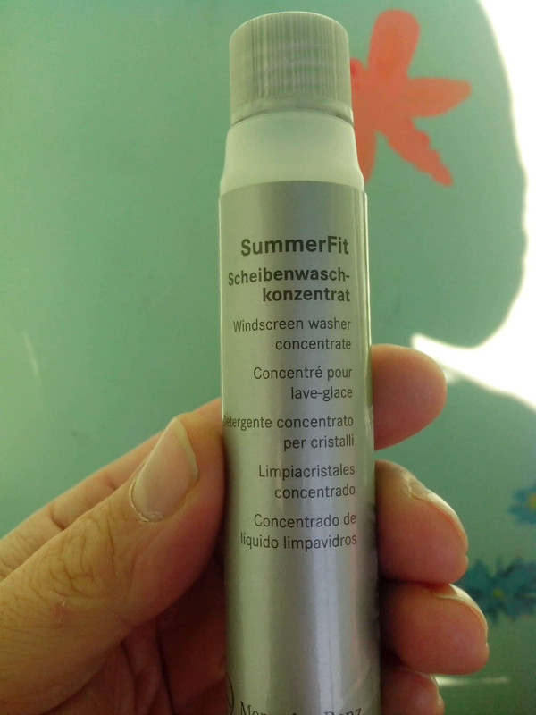

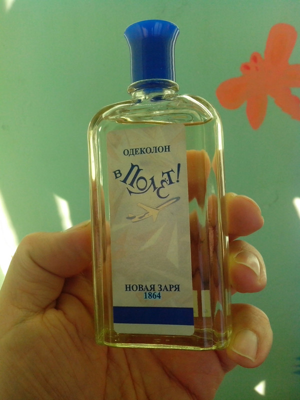

В качестве ПАВ (поверхностно-активного вещества) использовал концентрат для омывающей жидкости МВ, подаренный мне Drongo, а в качестве ароматизатора - одеколон "В полет!" :D Вода фильтрованная из-под крана, краситель не добавлял за ненадобностью.
Сам процесс приготовления прост - отмерил спирта в канистру, добавил концентрат, пол флакона одеколона, и долил воды, тщательно встряхнул - готово :D
