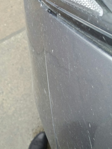

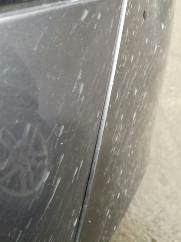

Сообщение #16  NIXLINCO » 15 апр 2015, 07:32
Левая
Правая

Ну и что,защелки не защелкнуты,если бампер снимал,то не внимательно ставил,нормально поставь,и защелкни защелки,какие проблеммы?
А эта вообще ни в какие рамки....

максс писал(а):Ну и что,защелки не защелкнуты,если бампер снимал,то не внимательно ставил,нормально поставь,и защелкни защелки,какие проблеммы?
Это капля воды))) вот как:

NIXLINCO писал(а):Изображение
Левая
Правая
Я уже понял, что такая беда не только у меня. Причем именно справа!И в таком же точно виде! :evil:
Вчера был в сервисном центре.Сказали, что кронштейн можно заказать. Цена вопроса с доставкой и заменой на авто примерно 1100 руб. Хочу попробовать.

Я уже заказал 865142Y000 HYUNDAI/KIA
Направляющая панели бампера и 8659028000 HYUNDAI/KIA
Клипса пластиковая, а то пару сломанных у меня. Буду пробовать. Отпишусь как всё сделаю.

Пришла мне панель переднего бампера правая, поставил результат такой же. Колдовал я долго в итоге: Срезал на 5 мл выпуклость на панели переднего бампера с внутренней стороны ближе к фаре (та которая в крыло давит) и всё. Это лучше чем было)
было:
