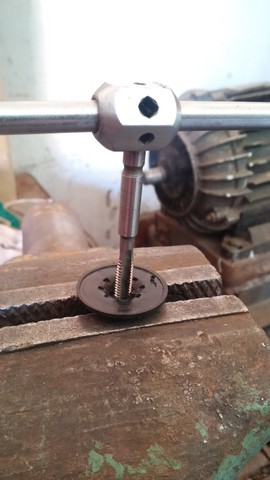

Где то на форуме прочитал, что штатные гайки крепления задних подкрылков очень ненадёжны и часто теряются. На тот момент (в какой то из зимних месяцев) у меня все гайки оказались на месте, и я не придал этому значения. Вчера же при замене резины, обнаружил, что не хватает двух гаек и подкрылки начали слегка болтаться. Клубни советовали ставить обычные гайки на М6 с большими шайбами, но стальные гайки под крыльями - это неминуемо ржавчина и "прикипание" гаек к шпилькам. Поэтому, немного подумав, я вспомнил, что видел что то подобное на пластиковой защите днища, когда мы с сыном меняли эту защиту на его машине (шкоде-октавии).

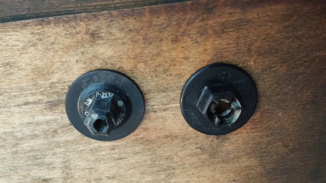

Вот как выглядят наша гайка и гайка от шкоды.
Но поскольку шкодовская гайка накручивается на саморез, то пришлось в ней нарезать резьбу М6
Резьба в пластике режется легко, а на нашу шпильку накручивается туго и прижимает намного качественнее, чем родная. Гайку приходится накручивать ключом.

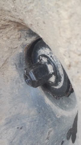

Пока поставил по три таких гайки на каждый подкрылок.
Вот как это выглядит после замены. Кстати гайка эта видимо универсальная и применяется на многих немецких машинах, поскольку на ней ауди-овские кольца
