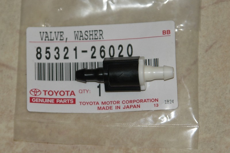

купил обратный клапан от Тойоты и внедрил в трубку около кромки капота с правой стороны
на все ушло 100 рублей и 30 секунд времени
теперь все отлично

Уважаемый Алексей.если можно подробнее, пожалуйста. Что за обр.клапан, где купить, сколько стоит и т.д.
У меня такая же хрень с омывателем. Уже писал об этом.

ну вот этот,например.Я такой и купил в первом попавшемся магазине (был в наличии)
Если открыть капот, то возле полки лобового стекла справа по ходу движения можно увидеть трубку омывателя. Вот эту трубку нужно разрезать и вставить клапан,соблюдая "полярность" :)
Все совсем не сложно
Кстати говоря,если открыть дверь багажника, то сверху можно увидеть аналогичный клапан в трубке заднего омывателя.

Большое спасибо,Алексей!Попробую себе такой "заколхозить"!
