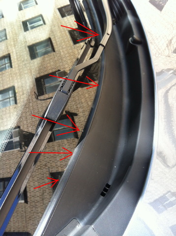

Предыстория: в сентябре прошлого года заменила лобовое стекло, через полгода начало неприятно похрустывать, а затем - непристойно щелкать почти постоянно. Попадает новый камень, замена, ура. Думала всё, отмучилась.
Буквально на днях столкнулась с тем же. Хруст пока редкий, не сильный, но, зная, до чего он может дорасти, волнуюсь.
Методом проб и ошибок выяснила, что скорее всего похрустывает не само стекло (ну когда бы оно успело отклеиться, меняла почти месяц назад, эксплуатировала крайне бережно), а вот эта резино-пластмассовая штука, видимо гуляет от вибраций и перекосов и трется, вызывая неприятный звук в салоне.
Вопрос собсна в чем.. Что можно сделать, чтобы она не хрустела? Пролить силиконом? Так она довольно плотно прилегает, не отдерешь, может ее как-то можно несложно снять/приподнять? Или ехать к ОД, пока есть гарантия на работы? Сложность в том, что могут попросить продемонстрировать, а это самое сложное, так как хрустит оно по своему усмотрению
Может кто-то сталкивался с подобным стекольным террором? :( Может дело в чем-то другом? По нервам бьет сильно :cry:

2side писал(а):Или ехать к ОД, пока есть гарантия на работы? Сложность в том, что могут попросить продемонстрировать, а это самое сложное, так как хрустит оно по своему усмотрению

как-то был очень сильный скрип, я вышла из машины и вот эту резинку сбоку потолкала, она поскрипела, потом перестала, и несколько дней тишина. сегодня с утра чуть-чуть чавкнуло при выезде со двора и вроде тихо. поэтому и грешу на эту черную штуковину.

у меня просто появилась идея просиликонить эту резинку, вот только как это сделать? может шприцом? пройдет силикон через иглу? :?

Сообщение #8  2side » 18 июн 2015, 12:41
Александр L писал(а):думаю что силикон тебе жесткости не придаст
таки мне наоборот, чтобы смазать пространство между стеклом и этой резинкой, есть мнение что звук от трения между ними :D

Сообщение #9  Ruttor » 18 июн 2015, 12:44
2side писал(а):Что можно сделать, чтобы она не хрустела?
Снимай её полностью, она вынимается легко и вставляется легко. Поддень с одного угла резинку и вытащи её. Потом под ней нужно всё промыть - 100% там будет песок и грязь, которые при проезде неровностей трутся между резинкой и стеклом, хрустят, скрипят. После промывки - пшикаешь силиконом всю полость, где была резиночка, и ставишь резиночку на место. Ставится с усилием, но вполне сносно. Можно взять небольшой тупой плоский предмет (делал рукояткой ножа) и толкать под углом резинку - грубо говоря, от крыши в сторону радиатора :)
Было тоже самое - скрипы, хрусты и прочее. Вынул резинку, промыл грязь (там чего только не было под ней!) пробрызгал силиконом, поставил на место - тишина вот уже с осени 2014 и до сих пор!
Удачи!
