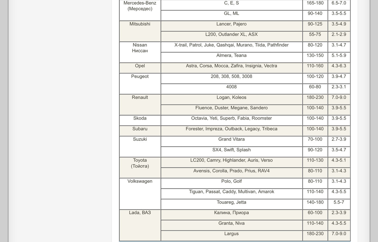

Kydryaviy писал(а):На опеле было 220 мкр вся машин . Первыц раз такое встретил ( оказалось что такие цвета как желтый например красят на белую подложку, поэтому получается так много ) опель тоже был 2012 года и ни намека на ржавчину
Такой толщины на машине 12 года быть не может, у опелей до 140 мкр. толщина лкп, машина облита целиком, поэтому такая толщина.
У опелей одна из самых "Толстых" окрасок, но это не мешает им гнить ;)
Машина куплена новой в салоне, желтый цвет был 220 мкр вся машина что у меня, что в шоуруме.

Warg писал(а):Такой толщины на машине 12 года быть не может, у опелей до 140 мкр. толщина лкп, машина облита целиком, поэтому такая толщина.
Значит её для вас на заводе так покрасили :D
И цифра 160 для старых машин, типо вектры. Таких уже давно не делают.

Ну или мне продали ее всю крешенную или я не знаю. Прибором мерили перед продажей, вся была 220 мкр. Я ее точно не красил )) у вас были желтые машины ? Если есть прибор, померейте именно желтый опель астра j gtc, интересно даже )

Kydryaviy писал(а):Ну или мне продали ее всю крешенную или я не знаю. Прибором мерили перед продажей, вся была 220 мкр. Я ее точно не красил )) у вас были желтые машины ? Если есть прибор, померейте именно желтый опель астра j gtc, интересно даже )
Дело не в цвете, разница конечно есть в толщине, но не такая. Тут либо не откалиброванный толщиномер, либо полностью перекрашенная машина( при матовании машины снимается примерно 20-40 мкр+ новый слой краски и лака, вот и получается цифра 220). Вы меня уж извините, но бегать с прибором и мерить толщину краски у желтой астры не буду, у знакомых нет, а в случае чего обьяснить владельцу машины, что я это делаю ради интереса, как-то не хочется. Да и автосалонов Опель и Шевроле уже давно нет.

У меня хороший товарищ машинами занимается, он когда стал опеля мерить, говорит я бы сказал что двойной окрас, сделал калибровку прибора, опять показывает 220 мкр, вся машина, даже пороги внутри, ровным слоем. Как он сказал я первый раз такое встречаю, правда и желтый опель мерил первый раз. Пообщался с малярами из оф.дилера ниссан, они сказали что такие яркие цвета красят на беооую подложку, чтобы был яркий и насыщенный цвет, поэтому такой толстый слой. Мы съездили в шоурум автомира, там стоял желтый опель и такая же толщина лкп 220 мкр. Он тоже облит был весь ? Совпадение, сомневаюсь. Но если вы этим занимаетесь, для интереса при возможности гляньте, я машину продал, но она у нас в городе, хозяина знаю. Просто даже интересно стало.

Kydryaviy писал(а):У меня хороший товарищ машинами занимается, он когда стал опеля мерить, говорит я бы сказал что двойной окрас, сделал калибровку прибора, опять показывает 220 мкр, вся машина, даже пороги внутри, ровным слоем. Как он сказал я первый раз такое встречаю, правда и желтый опель мерил первый раз. Пообщался с малярами из оф.дилера ниссан, они сказали что такие яркие цвета красят на беооую подложку, чтобы был яркий и насыщенный цвет, поэтому такой толстый слой. Мы съездили в шоурум автомира, там стоял желтый опель и такая же толщина лкп 220 мкр. Он тоже облит был весь ? Совпадение, сомневаюсь. Но если вы этим занимаетесь, для интереса при возможности гляньте, я машину продал, но она у нас в городе, хозяина знаю. Просто даже интересно стало.
Желтый не нашёл, нашёл красный Опель Астра, но технология окраски такая же.
