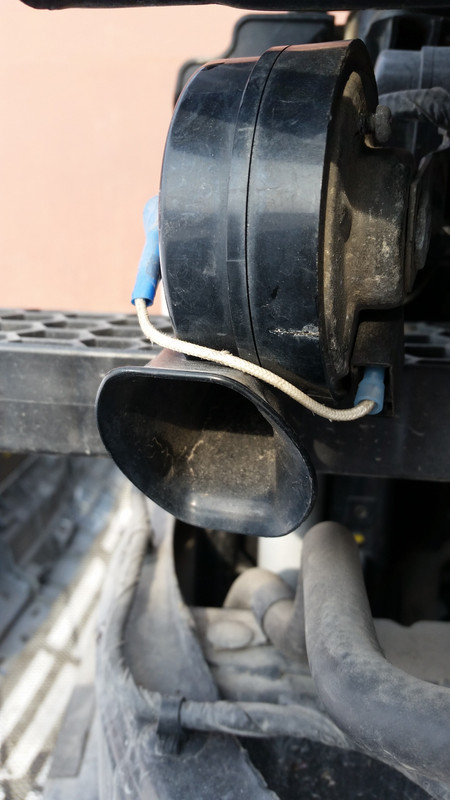

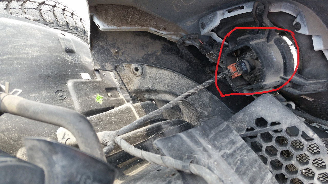

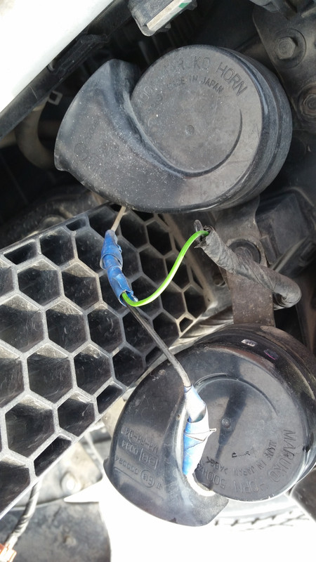

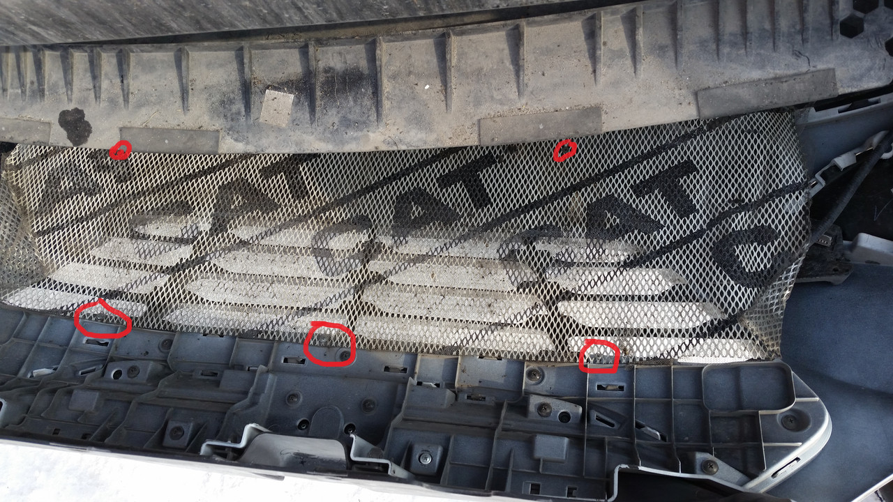

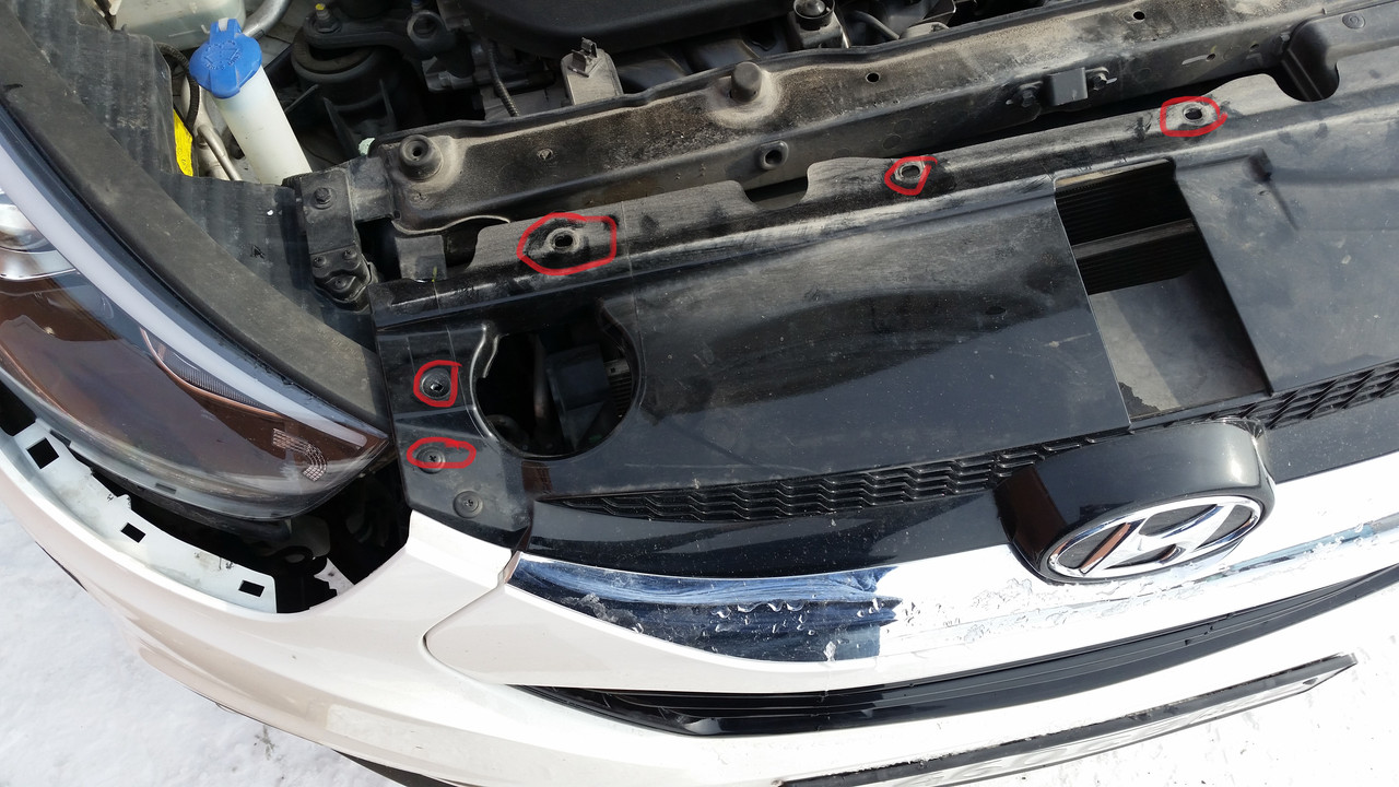

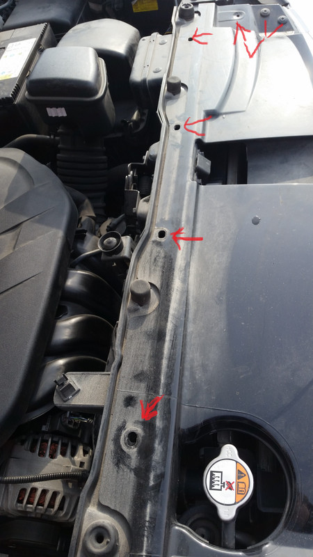

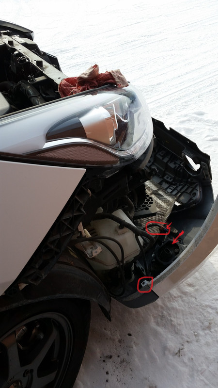

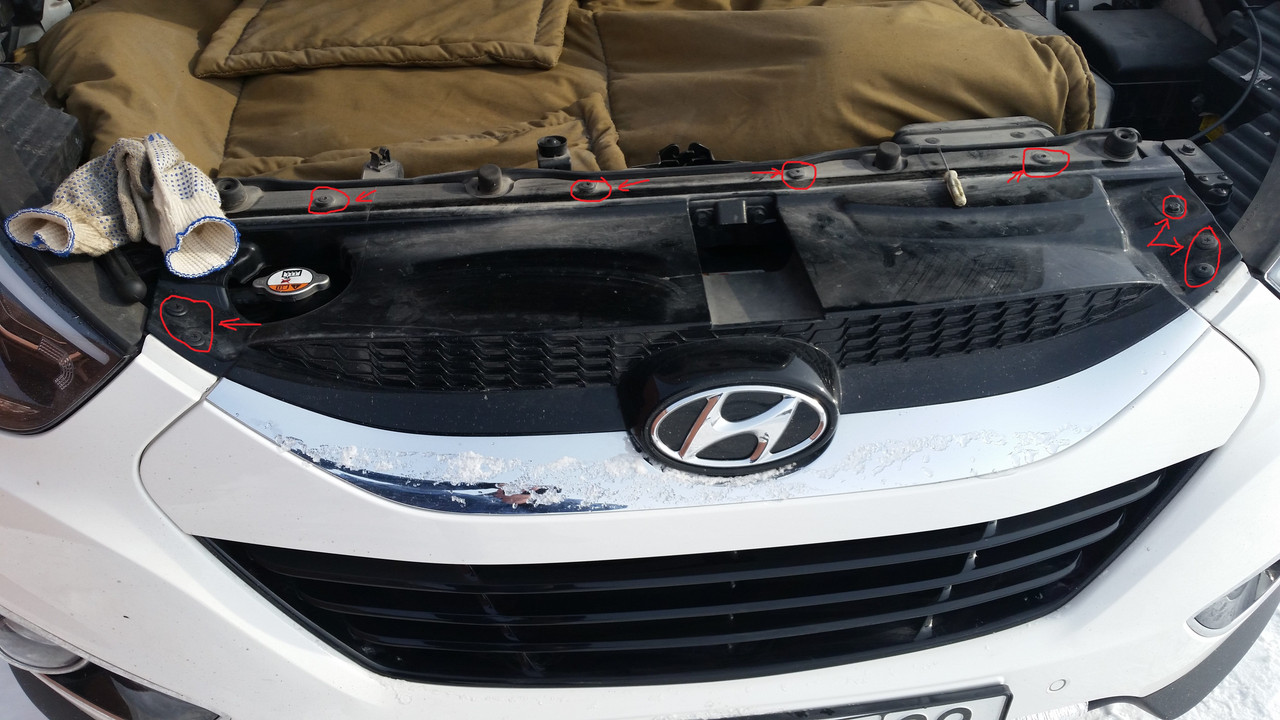

Привет всем!После трёх лет эксплуатации перегорела лампочка в правой передней противотуманке.Полез под капот в надежде добраться до неё но не тут то было....С левой стороны до противотуманки спокойно можно дотянуться а справой стороны ни как(мешает бачок омывателя)не снизу ни сверху.Без снятия бампера ни как не обойтись.Каких либо подсказок на форумах не нашёл а на СТО решил не ехать.Решил сам заменить..За 1 час я управился.Заодно поменял сигнал(поставил от тойоты две дудки) и прикрутил сетку под решётку от разобранного фильтра бульдозера...если кому то интересно то фото прикладываю ниже.Буду рад если кому то пригодилось фото. 8-) Изображение

Датчик омывайки не поставил. Незачёт :)

Прямо в чистом поле что ль ;) и датчик..это да...опять лезть

Менял лампочки противотуманок без снятия бампера. Отгибаешь подкрылок и спокойно меняешь.
