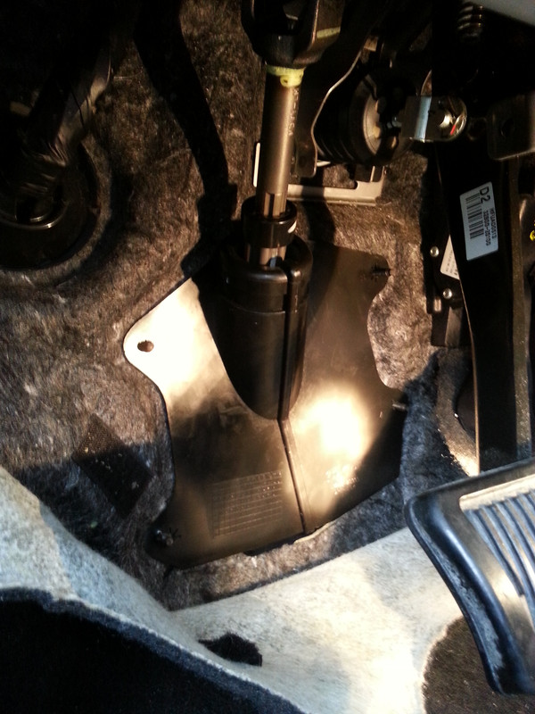

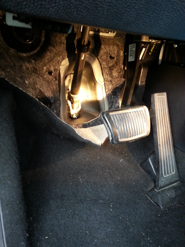

Хочу поделиться - как я вылечил стук в рулевой рейке.
Как стук проявляется: 1. на мелкой гребёнке на небольшой скорости, 2. на месте стоя немного крутишь руль из стороны в сторону - явно слышен стук, причём он слышен немного в салоне и сильнее под машиной около самой рейки. У каких только диагностов не был, с какой только стороны не слушали, как только не крутили-вертели - все в голос - это стучит рейка, самый 100% способ пофиксить этот баг - замена рейки. Заменил рулевые наконечники - не помогло, проверили рулевые тяги - не стучат 100%, проверяли втулку - тоже не она, ну и так далее.... Электродвигатель ЭУРа "доработал" - Резинку от камеры положил, спецсмазки хундайской купил - туда набил - не помогло! Стук явно слышен в районе червяка в рейке. Уже и сам морально подготовился к трате денег: 16 т.р.-рейка + 3 т.р. за замену. Сидя в отпуске на даче СЛУЧАЙНО прочитал про то, что у нас ДВА карданчика в рулевой, а я думал что он один. Второй находится за пластиковым кожухом - дай думаю проверю его (вдруг он люфтит и стучит, первый который видно - уже проверил - это не он стучит). Залез под руль, снял скобу с кожуха, снял кожух, увидел второй карданчик, положил на него руку, пошатал руль, стук слышно - но карданчик тут не при чём, повздыхал млин и уже хотел поставить кожух обратно и тут внимательно присмотревшись я заметил ОЧЕНЬ МАЛЕНЬКИЙ ЛЮФТик в соединении между нижней частью карданчика и концом рулевой рейки, которая заходит в этот каржданчик снизу, думал что показалось и решил таки протянуть этот болт на 10. Шёл он очень тяжело и сначала мне подумалось что таки ЛЮФТ мне показался, но протянул до конца - и о чудо - стук пропал. Решил это проверить - вдруг просто совпало: снова отвернул туда-же этот болт - стук есть. Снова до конца протянул - стука нет. Сел, тут-же прокатился по дороге в саду - по которой я каждый раз этот стук слышал (он меня по этой дороге до белого каления доводил) - СТУКА НЕТ!!! УРААААААААААААААААААААААААА!!!
Выкладываю фото:
вытаскиваем металлическую скобку
снимаем пластиковый кожух: сзади горловина кожуха разрезана, пальцами сзади раздвигаем и вытаскиваем
снятый кожух и скоба
вид со снятым кожухом
вот этот болт тянем изо всех сил
ну и на всякий случай попробовал протянуть и болт верхнего карданчика, он был затянут

Огромная вам благодарнасть. Стук рулевой рейки при езде по брусчатке убрал давно подтяжкой гайки на самой рейке. А этот клац клац при покачивании руля не мог вычислить.... подтянул гайку на карданчике и клац ушел в небытие. В жизни не подумал бы что под пластиком карданчик еще один. :class:
