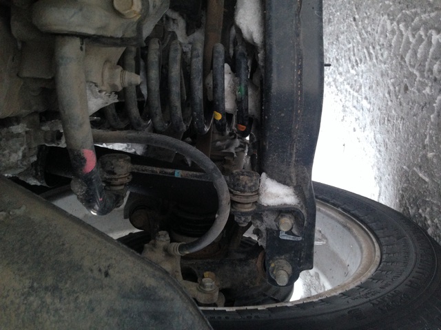

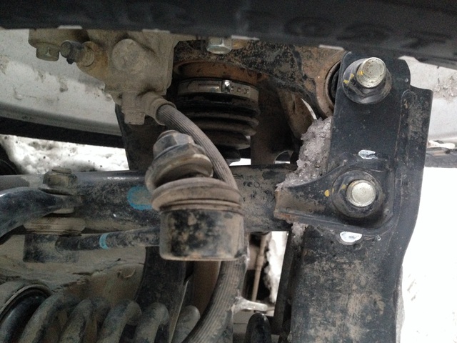

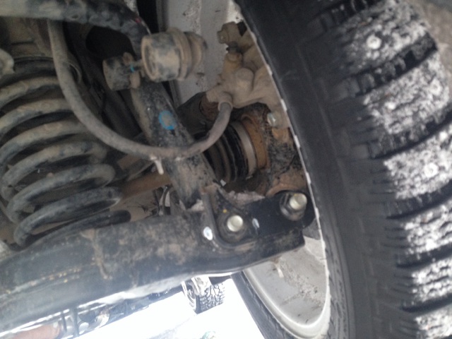

Добрый вечер ! Окажите помощь! Сегодня заметил что у меня что то болтается за диском, нагнувшись увидел что около правого колеса об ломлено именно об ломлено , как мне сказали сдешние мастера крепления нижнего заднего рычага к стойке стабилизации! Вроде как то так ! Я если честно в этом особо не силен что да как там поэтому прикладываю фото что у меня произошло где именно обломлено и слева где все хорошо (( поэтому подскажите :
1. У кого было такое , что именно мне менять и из за чего это ?
2. Как правильно это называется и меняется тока крепление с рычажком или все в сборе а именно вся балка??так как мне сказали что крепление которое у меня оборвалось приварено к балке это так или нет ?
3. Цена вопроса это железки и желательно на экзисте номер ?

Видно же на фото что задняя стойка стаба с нижнего крепления оторвалась. Варить надо думаю, не покупать же всю эту хренотень в сборе.

Кость это - стойка стабилизатора. Пусть снимут ее с верхнего крепления, отвернут сломанный элемент и нормальные сварщики приварят через проволоку обратно. Кость поставишь обратно эту, или лучше сразу новую )

Кость это - стойка стабилизатора. Пусть снимут ее с верхнего крепления, отвернут сломанный элемент и нормальные сварщики приварят через проволоку обратно. Кость поставишь обратно эту!
А что нельзя именно где обломалась отвертеть это крепление оно приварено ? Просто зачем там вкручен болт тогда ?

У меня варена, так и катаюсь

Приварено. Болт держит стойку, просто именно в этом месте его поставили. Но к этому уху он отношения не имеет.

А болт держит стойку она как бы получается на заднем плане ?( а это ухо получается приварено и что бы сделать как положено мне придется покупать все эту железяку?(((
