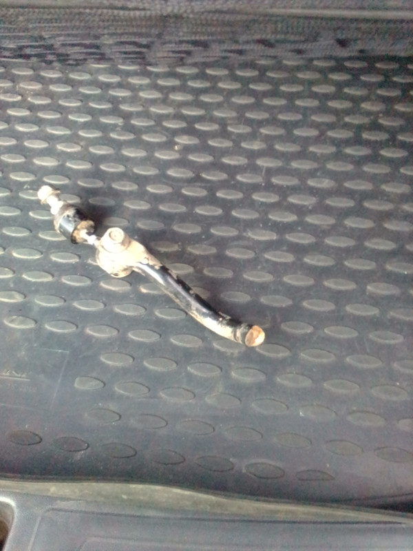

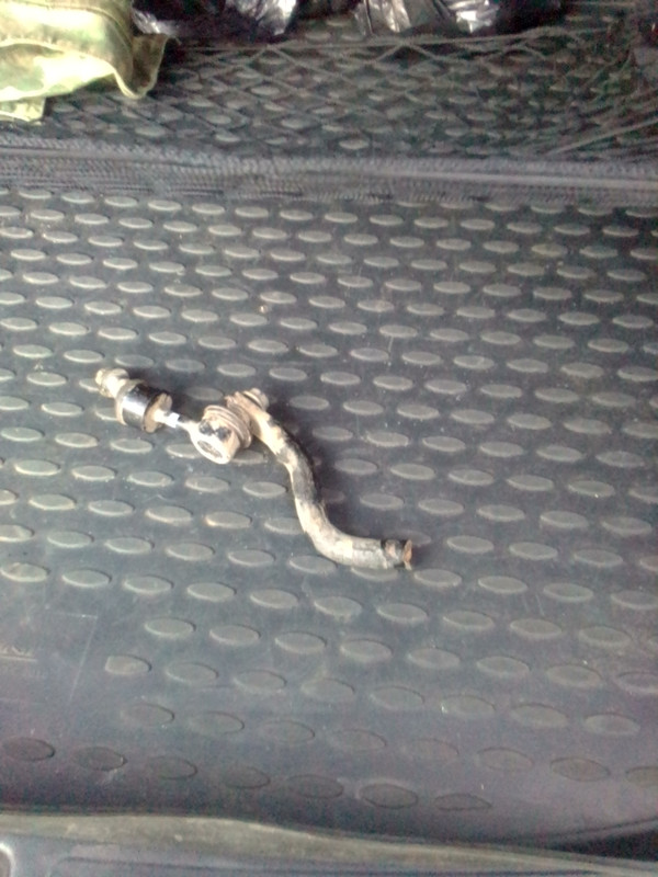

Сообщение #86  Alest » 07 мар 2018, 11:26
Вчера менял масло и при осмотре нижнего пространства машинки неожиданно для себя обнаружил сломанный стабилизатор задней подвески слева :shock:, сломался в аккурат в месте под втулкой! Как такое могло произойти полностью невдомек, авто в 90% эксплуатируется по асфальту, нигде не подпрыгивал, в ямы не попадал, главное, что особых стуков и изменений в поведении машинки не замечено. Открутил левую "косточку" и снял вместе с обломком стаба, теперь вот сижу и думаю: заварить или заказать новый стаб? Перед Новым годом менял "косточки" и втулки стаба, всё было нормально и такая байда. :? Собственно вопрос: стаб в реале у меня на 18мм диаметром, а по моему вину бьется стаб 55510-3W000 и его втулки 55513-3N100 диаметром в 14мм, перед заменой втулок был такой же случай:
 случай
максс писал(а):55513-2Y001
У меня по вину бьется 55513-3N200 заказал в экзисте,когда пришли,то оказалось совершенно не те,диаметр внутреннего отверстия был на 14мм,а стабилизатор у нас диаметром на 18мм,видимо в каталоге ошибка,менеджеры почесали за ухом,и сделали перезаказ на верхний номер.
Подскажите, кто знает номер стабилизатора задней подвески для 2WD диаметром именно в 18мм?
Собственно сам обломок со стойкой:
