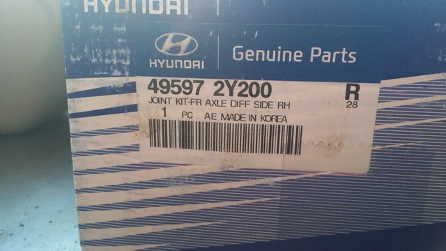

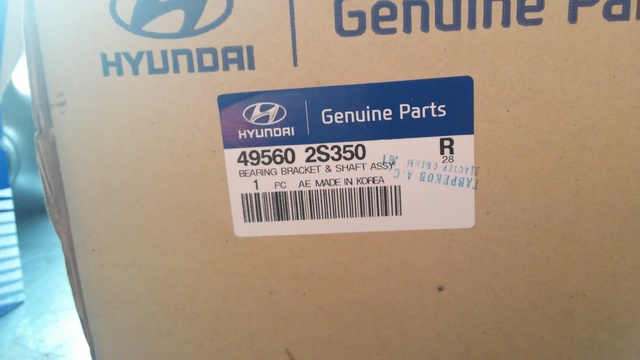

Ну вот и я дожил до замены правой опоры и шруса. Повезло, что успел по гарантии. А всего то 35 тысяч накатал. Когда в сервисе разобрали, то посмотрел снятые детали. Шлицевое соединение и подшипник в опоре в "дрова". Внутри сплошная ржавчина. И самое главное, что узел ни чем не герметизирован. Стоит отбойная шайба от прямых брызг и........всё, полный доступ влаге после первой же лужи. Может кому пригодится - сфотал номера на коробках. Кореяки явно этот узел не "додумали". Кроме смазки никакой защиты шлицевого соединения.
