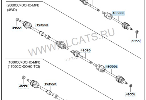

Shutrik
ALTer82 писал(а):Неужели для 2ВД и 4ВД идут одинаковые промежуточные валы, и ШРУСы?
Ну а почему бы и да? Хотя в каталоге 2WD и 4WD идут с разными номерами. Но различия все же есть, тут же в теме и в других еще видел посты на эту тему.
ALTer82 писал(а):Hyundai/Kia 49500-2Y010 Привод в сборе - это я так понимаю это и есть весь привод внешний + промежуточный вал?? 26068 руб Правый
Это только правый привод без промежуточного вала:
ALTer82 писал(а):Hyundai/Kia 49560-2S060 Вал промежуточный 8045руб, еще предлагает Экзист просто набор: вал, подшипник, стопорные кольца без кронштейна за 4022руб.
Да номер правильный. Это и есть тот самый промежуточный вал с подшипником и кронштейном. На картинке выше он с номером 49560. По этому номеру Экзист мне дал только этот вал и аналог на Febest. Никаких стопорных колец и т.д. Если хочешь посмотреть, как этот вал выглядит в реале, номер оригинальный строку поиска закинить в Яндексе или Гугле, увидишь на картинке.

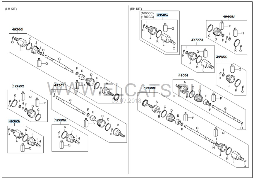

ALTer82 писал(а):тогда что это: Hyundai/Kia 49592-2Y010 Привод дифференциала 11489 руб.
Это внутренний ШРУС. Его еще трипоидом называют. Это часть приводного вала со стороны коробки. Вот он:
Причем, обрати внимание, что этот номер для Левой стороны и для Правой для машин 1,6 и 1,7. Для твоего авто 49592-2Y060. На картинке выше эта деталь обозначена номером 49505R. Короче это не Привод дифференциала, а ремонтный комплект. ШРУС внутренний.
ALTer82 писал(а):Hyundai/Kia 49501-2Y060 Ведущий вал полностью в сборе - это я так понимаю привод в сборе Левый 32137 руб.
Да все верно. Это Левый привод в сборе. На первой картинке в этом сообщении он обозначен номером 49500R.
