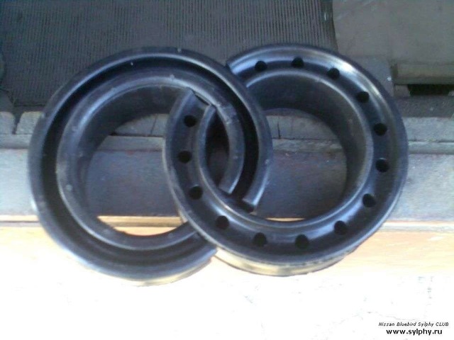

arsenal63 писал(а):Изображение
а последняя фоторгафия - что такое? у меня такого нет. есть партномер или название? как искать енто :oops:

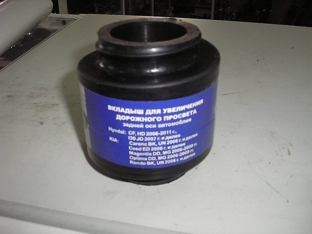

Стоимость 500р. за пару.
ой ошибся - вот это что? у мну такого девайся нет ? что за зверь? код или название как искать?
