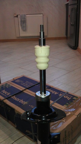

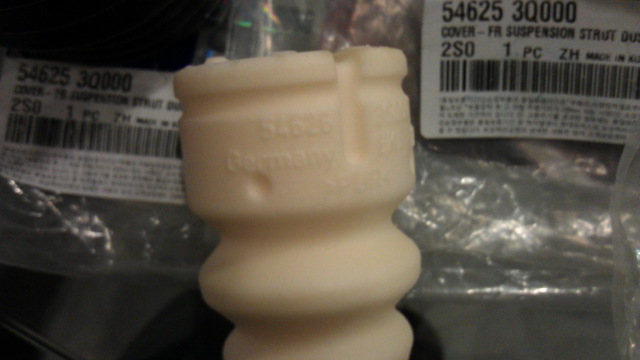

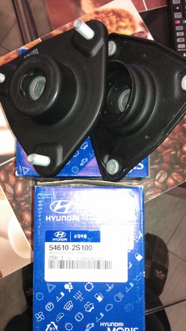

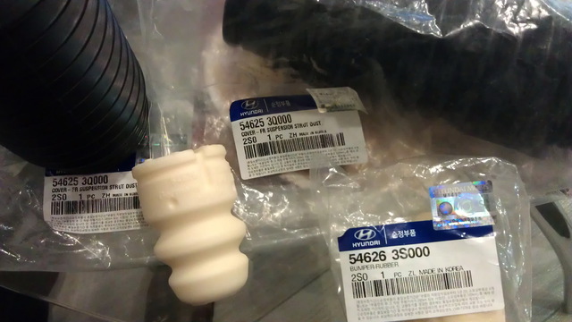

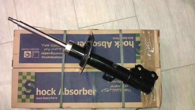

Купил машину уже со стуком спереди, думал сайленты передних рычагов, на сервисе при покупке сказали что надорванные два. Поменял все 4, на скорости стало лучше но мелкая гравийка давала дальше стук. Пересмотрели снова все - ничего, а стучит. Прочитав 63 странички здесь, и ещё кое-где психанул и купил передние амортизаторы, опоры, пыльники и отбойники. После снятия мастер решит покупать или нет подшипник. Брал самые дешовые амо PARTS MALL PJAFR022 по 38 доллар за шт . тратить кучу денег не будучи уверенным в проблеме не хотел. Родные амо сухие и полностью рабочие пробег 77000, кумарит стук.
Может в эту среду поменяют и напишу помогло или деньги на ветер.
Читал что зимой отбойники дубеют и стучат - неправда! сидят довольно плотно, я только не понял почему на отбойнике надпись Germany ???
или это китайцы чего-то попутали??? да вот так сидят:
Опоры совсем без номерка-гравировочки, чистые. Если бы не коробка то и не догадаться от чего они:
Ну и аморты, знаю внимания не заслуживают, но..

Да сам голову ломал, мастер пересмотрел подвеску раз 5, проблем не увидел. На форуме начитался о проблемных амортах.
Короче сегодня все поменяли( писал выше) , таки помогло!!! Что стучало не знаю, и уже все равно. Менять надо комплектом, не стоит экономить на пыльниках и отбойниках, чтоб потом через пару тысяч км лопнул пыльник или начал крошиться отбойник и снова пришлось снимать всю стойку. Опору тоже сменил.
Одна беда - нет альтернативы амортизаторам, искал монро не нашел. Сколько проходят партсмал?? пробег покажет. Но менять через 5 -6 тысяч не вариант совсем.
Да, все снятое при замене визуально было в полном порядке.
Сегодня полдня ездил без музыки, не мог поверить что уже не стучит!
