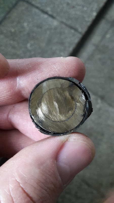

Пока поменял сайлентботки те что в поворотном кулаке они такие же 552152S200. Про съемник в ютубе это все сказки. Съемник был готов но до него дело даже не дошло только гайка открутилась.Болт намертво. Резину в сайлетболке уже начало жевать.Самодеятельность не проканала отдался специалистам.Видел как выпрессовывали съемник бы точно не помог. Центральные сайленблоки в цапфе продолжают весело поскрипывать :D Их след этапом. Эти делали 5 часов снимали полностью кулак. Я так понял при сборке иксов речь о смазке вообще не ведется,как и в случае с приводом раздатки. Печально.
Изображениедиффузия металлов мать её
