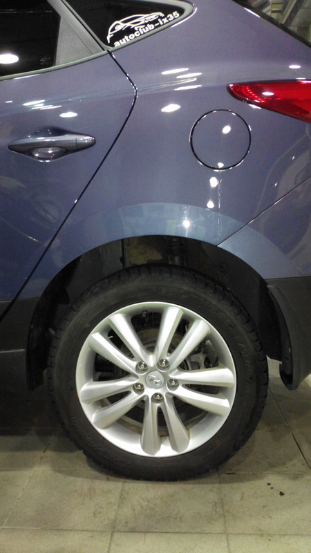

Егерь писал(а):Сбылась мечта идиота - поставил себе мерсовские резинки под пружины... ;) на сам деле е#атория ещё та... :evil: автоматом попал на сход-развал - сделал заодно и на перёд...
результат в цифрах:
300 резинки,
1200 установка,
1500 СР,
задняя ось на стоке - 40,5см, после 45см :shock:
немного опупел, но думаю подсядут ещё... в Мск вернусь - замерю...
фефект такой:
ЗЫ: плиты не возил... макс.закрузка - 5ро взрослых + полный багажник всякоразного борохла

Егерь, не, это слишком. Даже чисто внешне. Не говоря уже о том, куда ты теперь светишь фарами.

да не, кажется так... +только с подъёмника... от стока +30мм :?

Егерь они больше не просядут, так как пружины уже просевшие. Теперь для полного кайфа тебе надо поставить вставки под шток амортизатора.
Ты видел, как у меня зад приподнят, от ступицы до арки 43,5 см.

то же поставил резинки.но по каталогу размер -36мм.до установки было 40 можно сказать с половиной.сразу после -45.через 300 км стало по 44.время работы 30 мин.все бесплатно :P .кто сам будет делать будет пара советов.нужен подкатной домкрат.лучше поставить стяжки.шарнир стабилизатора лучше вообще снять .так удобнее.а закручивать при установке сначала гайку под рычагом

2 вопроса: зачем скотч на диске и где гайка? ;) :D
Предположу:гайка есть,но это "секретка", а скотч,что б спицы не разъезжались... ;) :lol:

ошибочка, Ватсон... на фото выше никаких секреток... ;) :D

Холмс,хорошо хоть со скотчем угадал... ;) 8-)

На фото выше вообще другие диски. а на бумажке отметка ЗЛ - заднее левое! ;)

Cлавян-1 писал(а):На фото выше вообще другие диски
у вас тоже отдельные гайки на другие диски? ;) :D
