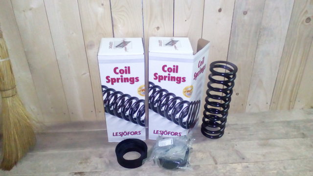

пав писал(а):ну вот и я заменил сток.пружины на LESJOFORS 4256800
установка в теме,всё понятно.было 39см.
также взял проставки
но поставить их вместе с пружинами так и не смог.делал в гараже сам.при поднятии рычага проставка с пружиной смещается и на посадочном месте не сидит.не зря ребята пишут что измучились,и я от них отказался.
а вот новая и просевшая,практически одинаковые,но пруток чють толше,примерно на 06-07мм.
если делать самому,то подкатной домкрат необходим.при поднятии или опускании он откатывается.кто то уже писал об этом,спасибо ему за подводный камень.
это одна из родных проставок(левая),правая в порядке.
и так все собрал,покатался примерно 600км с нагрузкой и без.зад просел до стокового размера 43.5.левое и 44 правое
стало на много удобней,пробоев пока нет,мягче чем было,в повороте и при обгоне воще красота,свет дальний стал в норме,ну и соответственно выше.скажу так - отрицательного от этих пружин пока нет.теперь по поводу развала-схождений,как уже некоторые писали что не легулировается то это так.у меня зад. правое.эксцентрик до конца.есть хитрость как всё востановить в нулях,но об этом позже.пока сделали что б не жрала резину
В штатные резинки залезли?
