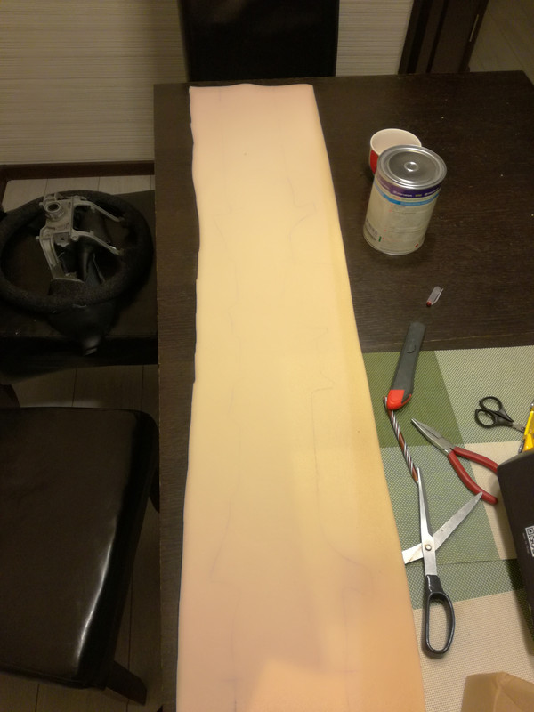

Сообщение #136  HaverBY » 17 янв 2018, 10:43
Разметка паралона по лекалу из оплетки.

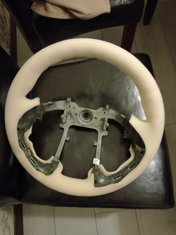

Сообщение #137  HaverBY » 17 янв 2018, 10:45
Да, гвозди нах..., намазал клеем кожу и руль, через 5 мин прижал и все дела.

Re: Оплётка руля
Сообщение #140  HaverBY » 17 янв 2018, 12:56
ViktOr 911 писал(а):Руль и так становится "толстеньким"при простой натяжки новой оплётки,а с поролоном :? Прям пощупать хоца :?
В пред. постах писал что новая оплетка оказалась шире и для нормальной установки требовалось ее подрезать или подкладывать материал.
Получилось действительно хорошо, при стяжке оплетки паралон сел до 1-2мм т.е. стал "мягким" (такой же руль на новом форд транзит)!
