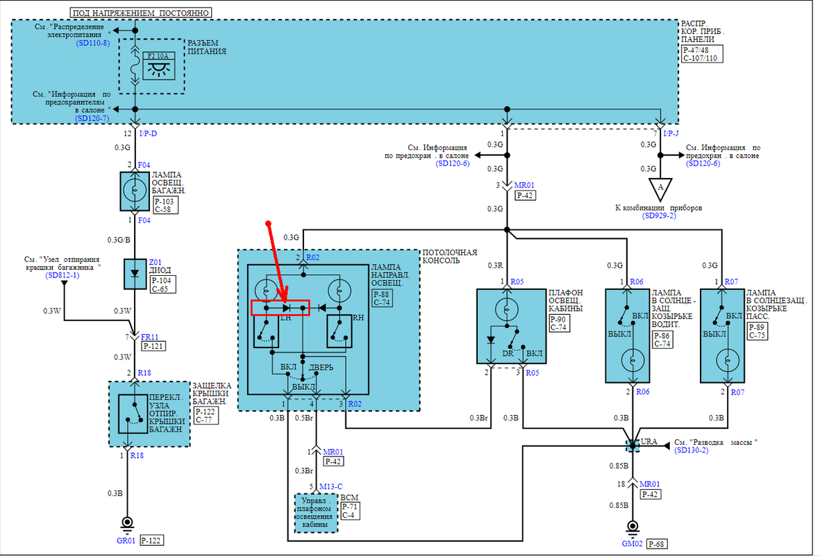

iRabbit писал(а):Доброго дня авто ix35 2011 года, почему то перестал работать потолочный плафон освещения со стороны водителя именно когда открыта дверь, тоесть принудительным нажатием свет включается, а именно по открытию двери нет, концевик в дверном проёме работает при нажатии на него свет со стороны пассажира гаснет, может кто встречатся с стаким???
науку о контактах никто не отменял..... :?

Проверить
Сообщений: 2674
Благодарил (а): 114 раз.
Поблагодарили: 314 раз.
Re: Не работает свет при открывании двери
Сообщение #214  ValeryPVE » 06 сен 2019, 09:18
2 iRabbit
Почитайте про мою эпохальную возню со светом в пассажирском плафоне: http://autoclub-ix35.ru/viewtopic.php?p=309719#p309719.
В итоге помогла замена ДИОДА (на второй фотографии указан(-ы) стрелками). Вот и letnaps, видимо, про эту же беду схему привёл.
Как-то так... М.б. пригодится? )))

Всем привет.Сегодня вдруг перестали загораться лампы над передним пассажиром и задним рядом сидений при открытой двери. При нажатии на кнопку на плафонах все горит. Не в концнвиках значит дело, раз 1 лапма то загорается. Диод в лампе.. Но когда диод перегорает, обе лампы не загорались бы, верно? Не пойму, что это. Было у кого такое? Копаться сейчас темно уже и погода не шепчет.

На каждую лампу свой диод. Значит перегорели два диода. Но могут и контакты разъёмов не контачить.

Там диоды стоят в плафоне. Но они не паяны, а по корейский опрессованы.
Обкисло в контакте в месте запрессовки.
Снять, за чистить, облудить и припаять.
У самого передний пассажирский, то работает то нет, то только с кнопки.
У товарища на спортике, вообще гирляндой играло.
Пропаяли стало норм
У себя пока не лазил. Не особо на гибает. Да и заметил с полтора месяца назад. Уже как бы не комфортно ковырять

Вот не понимаю.. Полез значит снимать задний плафон. Вытащил рассеиватель верхний, открутил2 винта, снял окантовку. Сам блок черный из потолка никак не вылезает, ход в каждую сторону по 2 м и все.. Но не это главное. Вставил лампу, не горит, горит один водительский. Подергал, хлопнул задней левой дверью и опа, загорелись все и оба не горящих тоже. Как связаны передние и задние между собой еще, не понимаю.. И на концевик не погрешишь, 1 лалампа то горела при открывании.. Не понимаю ничего, куда рыть

Заменил 2 диода, 1 просто пропаял. Все пока работает)
