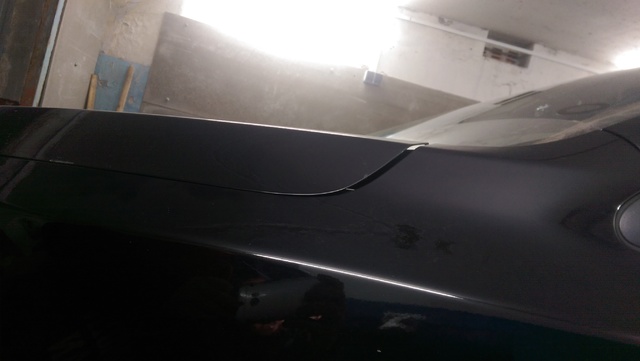

Установил сегодня упоры капота от Калины - радость была недолгой :(
1) Уплотнительные резинки мешаются - резать или снимать нет никакого желания
2) При закрытии в самом начале петли капота, упираясь в упоры, идут на излом - жесть...
Психанул и снял упоры на фиг :( Если с резинками еще как-то можно смириться, то гнуть капот нет желания.

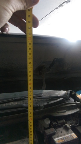

Сообщение #480  MarkII » 24 фев 2015, 12:51

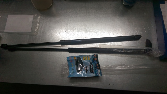

Заменил на упоры капота от партнеров
сразу хочу сказать ох и намучился я с их получением. И очень хотелось-бы попросить в такие решения бумажку куда и как ставить. ну это надеюсь были минусы.
из плюсов было запасное крепление.
Итак начнем. разодрали упаковку. Звиняйте фотку не делал.
Внимание привлек пакетик разодрали и его

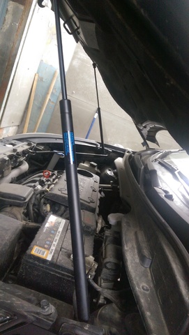

Сделали фотку как выглядит капот на старых упорах
Свинтили старые упоры. прикрутили новые упоры.

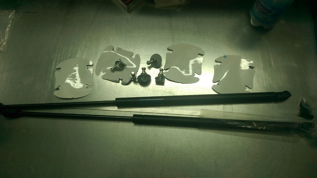

А вот теперь хочется отбить руки и голову у людишек которые пейсали инструкцию.

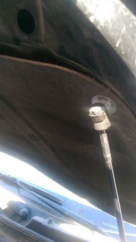

Для того что-бы в капоте закрепить упоры для капота надо взять тоненькую люминевую полоску (она идет в комплекте) к ней приклеить упоры (3 из них идут на 3М скотче) кстати маленький секрет. я второе крепление зажал в тисках на 30-40 секунд что-бы лучше держалось. и вводить в отверстие которое выше и левее. и полоску изгибать сильно не надо. и чертыхаться на надо.

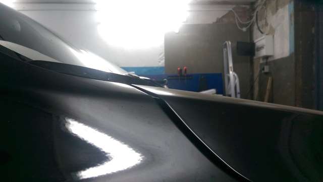

после того как проверял по другому борту, все нормуль. и этот не перекашивает
Итог открывается выше чем стоит палка и ниже чем прошлые упоры
Bз основных плюсов: при открытии капот отрывается очень резко.
Из основных минусов - тяжело закрыть капот , на прошлых упорах капот закрывался легче. теперь им надо хлопнуть.
На все ушло времени 2 часа. хотя теперь у меня уйдет на это минут 10 если еще покурить.
