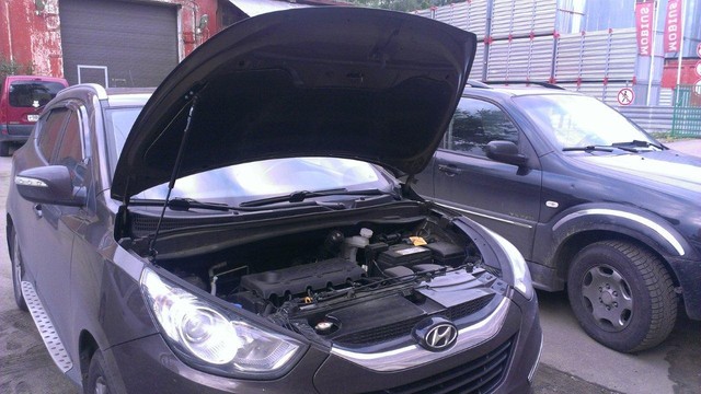

Итак дорогие друзья. На улице непонятно что, короче одна грязь. Открывать капот для налива чего либо
влом, а еще и палку ставить, держась за грязный капот. Решил заменить упор капота. Вот еще, скажите вы
, было такое. Ну да ладно, может пригодится кому, ведь самое главное -просто и дешево. Цена вопроса
за 2 упора всего ...около 900 руб. Итак по порядку. Нам потребуется 2 упора капота FENOX A901003C3.
Длинна 60 см. Такие уже ставили. 4 шайбы 4 гайки и 2 шарика для упора (штатный не подойдет ..короткая резьба)
и 2 гровера. Кусок проволоки для того что бы просунуть гайку.
Итак первый шарик крепим на кузов в место где был пистон. Предварительно снимаем расширительный бачек и пластиковый кожух
( у дорестайла по моему такого нет) красные стрелки это пистоны и увеличиваем отверстие по диаметру гайки шарика.
Зеленые крепление бачка. На фото видно что и как.
Крепим шарик , сзади подкладываем гайку и гровер. Затягиваем.
Второй шарик с удлиненной резьбой крепим в отверстие заклепки шумоизоляции капота (возможно тож у кого то нет).
Проволочкой заводим гайку в отверстие и одев на шарик шайбу закручиваем. Все тоже самое делаем с другой стороны.
Единственный минус может быть, капот на 10 см меньше открывается. Но кому то это не помеха.
Можно конечно поставить упор подлиннее 685 мм это А901015с3 но не факт что закроется. Можно также нарастить немного
шток. Под капотом в закрытом состоянии 6 см остается. Но это уже так сказать изыски.
Вот как то так. Твори выдумывай...пробуй. Удачи в повторении.

Сообщение #562  Renat601 » 23 дек 2015, 18:10
Вроде упоры обычной наоборот ставят - или без разницы?
За рукастость 5+++ :class:

Сообщение #563  Alest » 23 дек 2015, 18:19
"Все гениальное - просто!" :apl:
Только аморты лучше ставить штоком вниз (Renat601 точно подметил) и фоток не хватает: как справа и общий вид? Видео тоже не помешает.

Сообщение #564  cthnbabrfn » 23 дек 2015, 18:33
Alest писал(а):Только аморты лучше ставить штоком вниз
а в чем фишка?
Фото чуть позже, потому как ставил ток один пока...так сказать на пробу. Так еще вроде ни кто не ставил. С одним могу сказать что открывает после при поднятии на 20 см...дальше сам.

Сообщение #565  Alest » 23 дек 2015, 19:05
cthnbabrfn писал(а):а в чем фишка?
Как-то так:
Для того, чтобы избежать ударов поршня в конечной точке применяют газовые пружины с демпфированием хода. Применяют гидравлическое (рис. 9, а) и динамическое (рис. 9, б) демпфирование.
а) гидравлическое демпфирование
б) динамическое демпфирование
Рис. 9 Демпфирование в конце хода газовой пружины
При гидравлическом демпфировании в газовую пружину добавлено масло. Если шток пружины направлен вертикально вниз, масло скапливается под поршнем. При погружении штока в жидкость сопротивление прохода масла через поршень выше, чем при проходе газа через него. Поэтому скорость выдвижения падает. На рис. 9, а участок s2 соответствует пневматическому демпфированию, а s1 - гидравлическому. Комбинирую различные виды масла и лабиринтных поршней, добиваются желаемого тормозного эффекта. Длина участка гидравлического демпфирования зависит от количества масла. Однако, демпфирующий эффект может быть использован только при описанном расположении штока.
Пружины с динамическим демпфированием в конце хода (рис. 9, б) могут быть установлены в любом положении. Скорость выталкивания штока регулируется продольными канавками внутри камеры давления. В этом случае поршень не имеет каналов перетекания, а течение газа происходит свободно через канавки в корпусе. Изменяя геометрию канавок, добиваются потребного изменения скорости перемещения штока вплоть до полной остановки. При использовании этой технологии возможно демпфирование в конце хода и в направлении вдавливания штока.
ВЫВОД:
Упоры должны стоять штоком вниз. Именно такое положение закладывалось разработчиками девайса и оно являтся универсальным для любого типа упоров. Т.е. в нем работают правильно любые упоры.

Сообщение #566  cthnbabrfn » 23 дек 2015, 21:58
Переставлю ;) Как работают сниму позже

Сообщение #567  admin » 23 дек 2015, 23:59
И если можно, по крепежу подробнее распишите, какая резьба там.
Спасибо!

Сообщение #568  begunok » 24 дек 2015, 09:15
стандартная там м8*1,25 которая на шарнирах амортов и есть !
