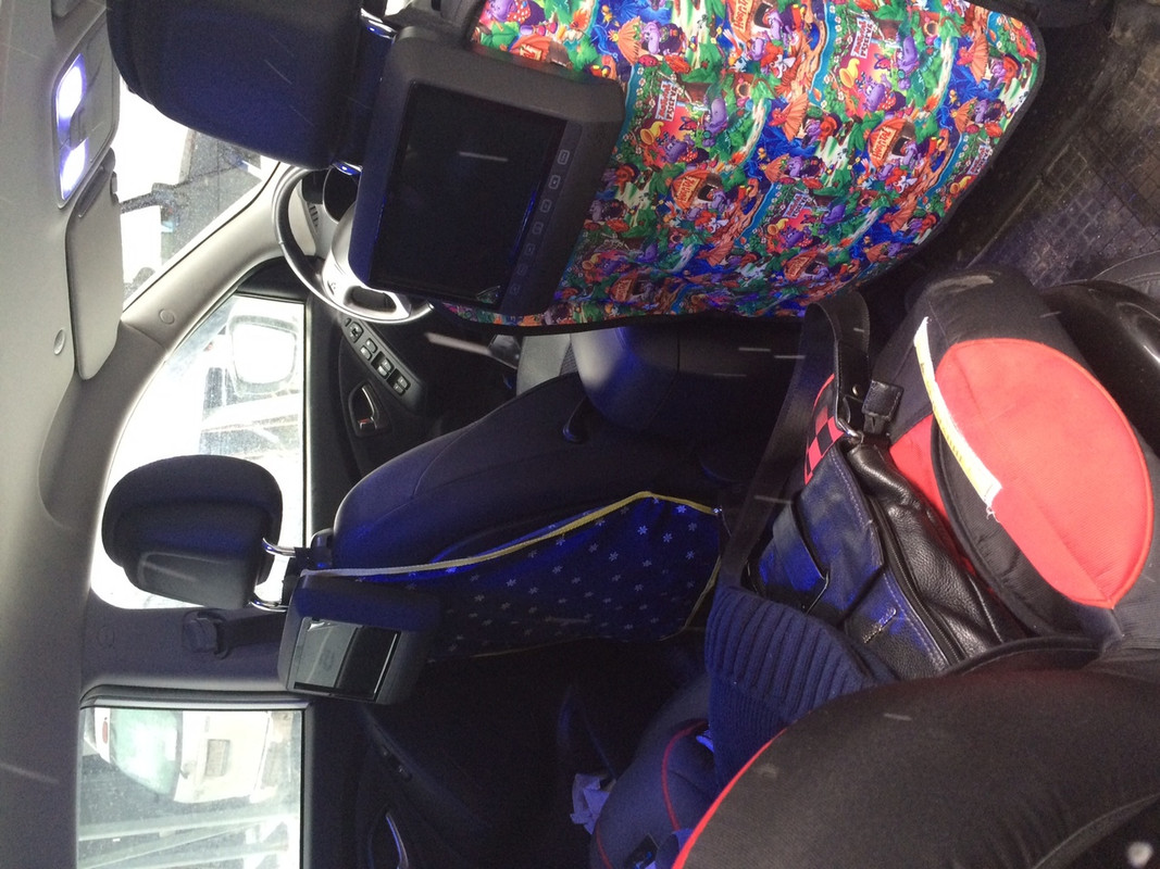

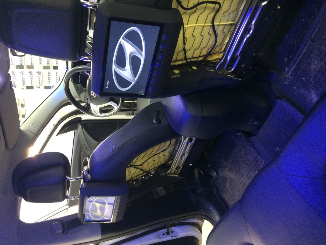

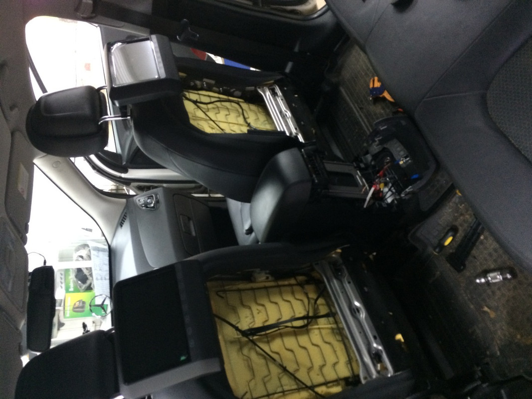

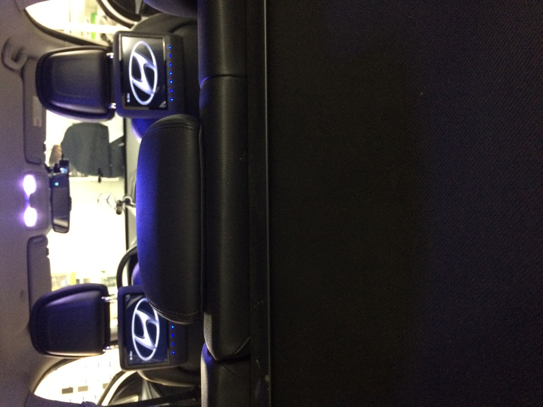

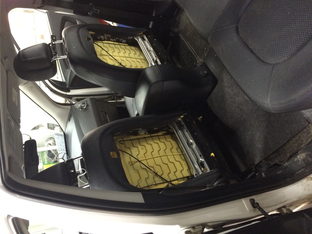

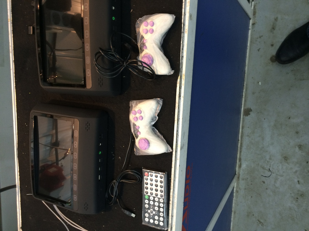

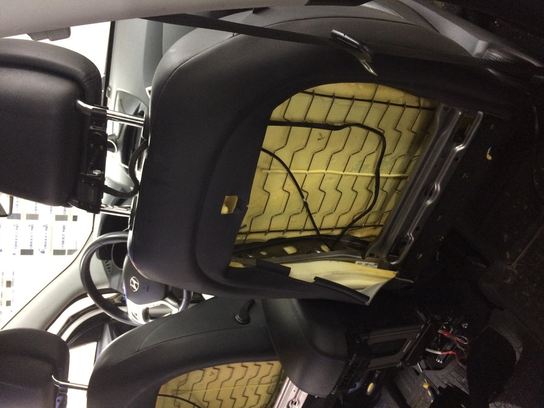

Сообщение #30  drongo » 12 фев 2016, 17:56
Решил освежить тему, т.к. дети растут и слушать ГУ со взрослыми им уже не интересно.
По времени 3 часа.
Куплено 2 всеформатных монитора с DVD, играми и наушниками.
Сняты задние крышки сидений и наживлены кронштейны.
Провода протянуты по спинке, отдельный "секас" - протянуть жгут через напраляющие подголовника, пальцы можно оставить.
Добрым словом вспомнил Игоряныча, не только за эксклюзивную подсветку, но и за вделанную в заднюю часть подлокотника розетку ("+" оказался под рукой)
Проверка, нижние пистоны крышек лучше сразу купить новые, я 3 сломал, пришлось ехать за новыми.
Места задних пассажиров готовы!
