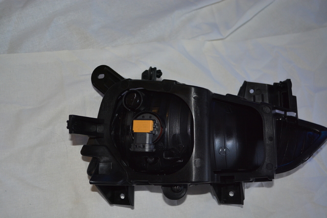

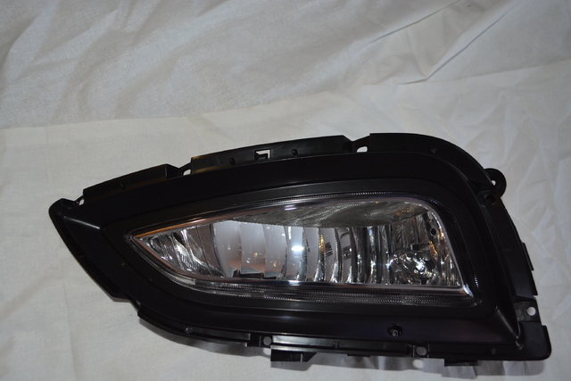

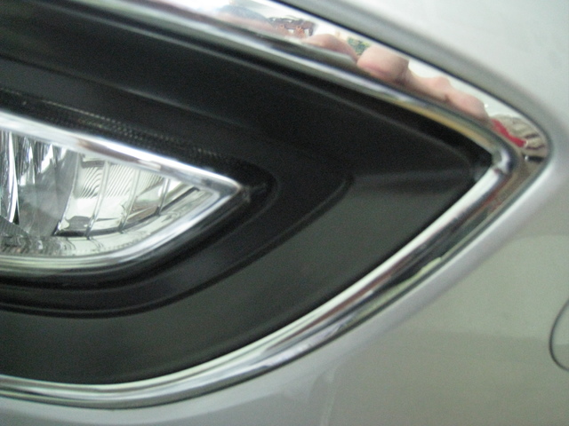

В ветке"Фото после тюнинга" я писал про установку туманок (корейский вариант). Теперь поподробнее. Получил я туманки без декоративных накладок под металл( толи продавец не понял меня, толи я его и всё из-за дурацкого перевода). Вместо новых накладок использовал штатные, хромированные. Встали почти как надо.
В углу справа видно несоответствие геометрии накладки и чёрной вставки( на машине это практически не видно). В каждой туманке стоит одна лампа Н8 (идёт в комплекте, мощность 35W).
Регулировка фары производится снаружи отвёрткой ( имеется отверстие в чёрной накладке ).
Снимаем старую туманку-ставим новую(останется один лишний саморез,т.к в новых на одно крепление меньше).

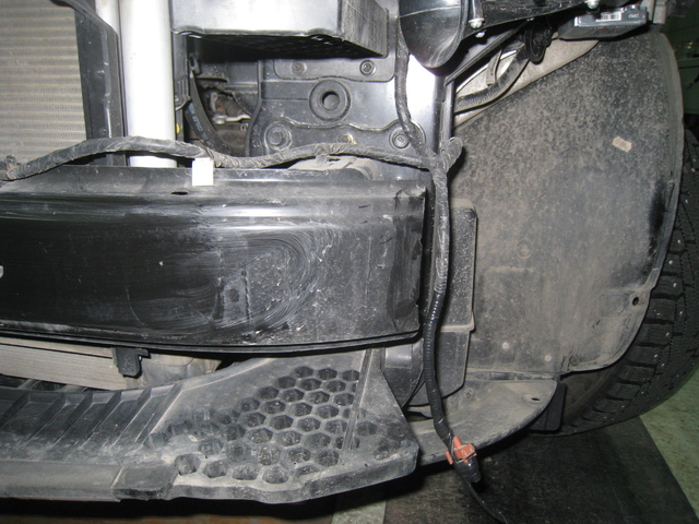

и теперь самое главное...понадобится...болгарка.?! Долго мы мучились, не могли одеть бампер и оказалось, что новые туманки упираются в балку. Пришлось спиливать по 1 см с каждой стороны...

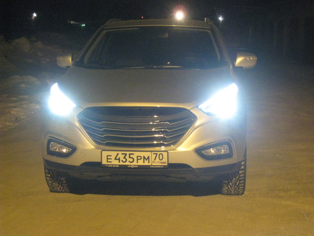

Вид машины с новыми туманками стал намного интереснее
