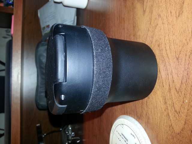

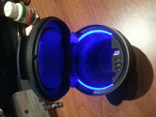

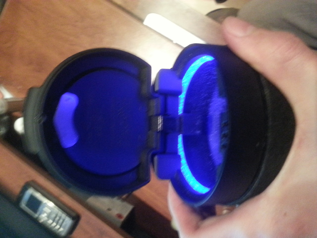

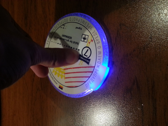

Сообщение #11  Zembat » 13 янв 2014, 20:50
После покупки машины столкнулся с незначительной проблемкой - отсутствие подсветки в пепельнице стакане. Очень не удобно попадать в темноте в пепельницу, особенно сейчас в период долгой темноты =)
Принес пепельницу домой и придумал, что лучше всего сделать включение подсветки с помощью геркона. Дома нашел старую подставку для пива с подсветкой и пластиковой трубкой. Спаял все и вот, что получилось. =) В пепельнице геркон, в крышке магнит.
Больше фоток на драйве http://www.drive2.ru/cars/hyundai/ix35/ix35/zem/journal/2752047/
