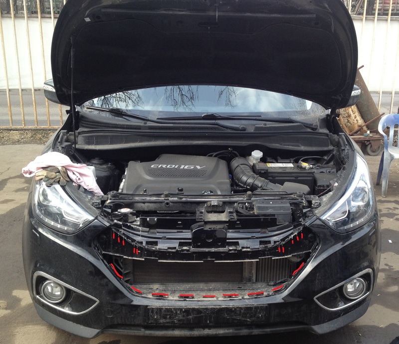

Решетка в коробке поставляется уже в сборе(все части скручены в единое целое), при мне вскрыли, проверили и спросили удовлетворен ли я заказанным товаром - безусловно да! По месту встала отлично - никаких щелей нет. Как уже ранее писали коллеги надо срезать с бампера ТОЛЬКО вытупающие направляющие сверху - см.на фото ниже:
Phantom писал(а):
b009 писал(а):Всем доброе утро)
В субботу решил поставить новую решетку радиатора и вот как это вышло...
Сначала сняли старую решетку, там куча болтиков и защелок, но все снимается легко если все выкрутить и нажать, сама штатная решетка состоит из 3-х частей...
Потом спилили все, что отмечено красным: низ спиливается, чтобы решетка встала на свое место, а вверх, чтобы решетка прижалась!
Честно говоря не понял зачем спиливать низ.
На самой новой решетке выступы подкорректировал,что бы защелкивалась,выкладывал ранее фото.Да и все на этом,
плюс нижнюю часть усилил 5 мелкими саморезами,сидит жестко,
и на самой новой решетке подкорректировать напильником пластиковые защелки по месту так, чтобы защелкивались на штатные выступы в бампере(две боковые подпилить с одной стороны, во всех расточить отверстие к внешнему кораю).
На весь процесс установки вместе с перестановкой защитной сетки на новую решетку ушло три часа.

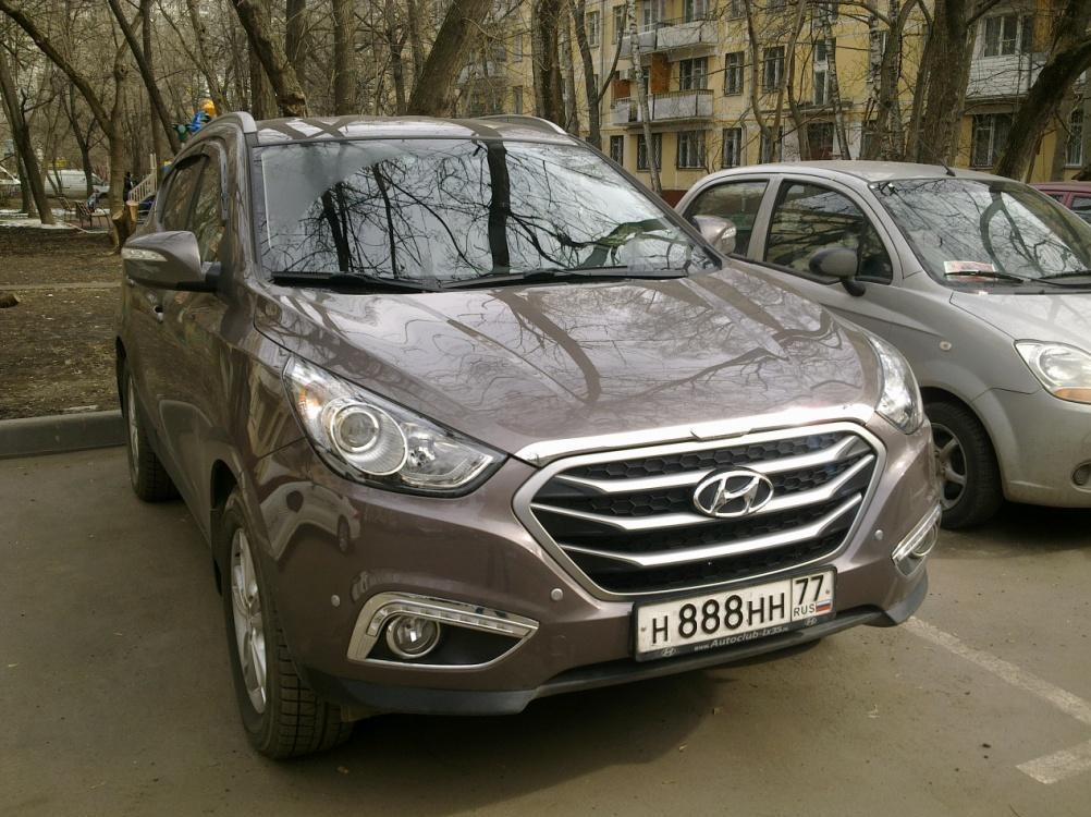

В результате имеем:
