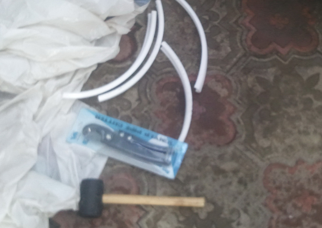

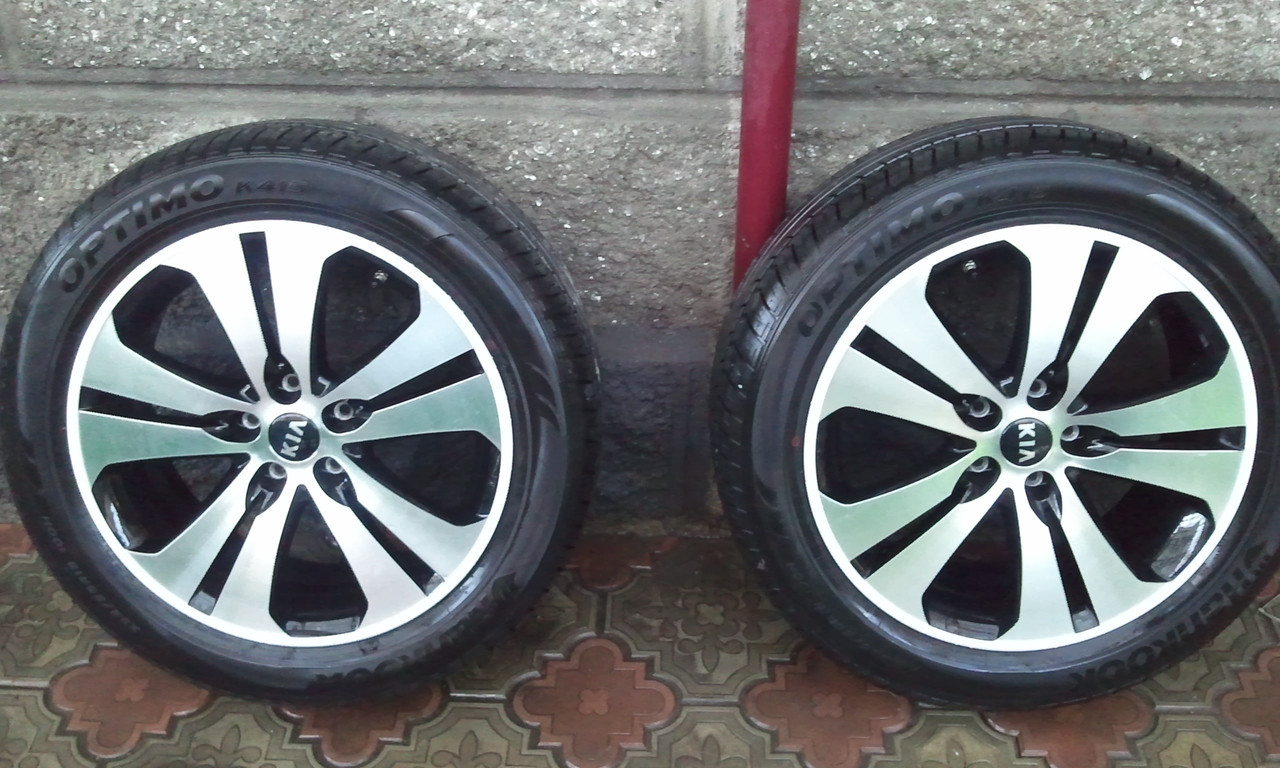

Был приятно удивлен тем, что к самим накладкам в комплекте идет необходимый инструмент:
- нож для отрезания лишнего, так как длина изначально рассчитана на диск диаметром 22 дюйма;
- резиновый молоток для монтажа.

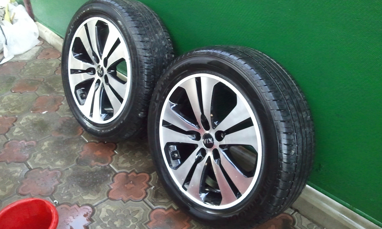

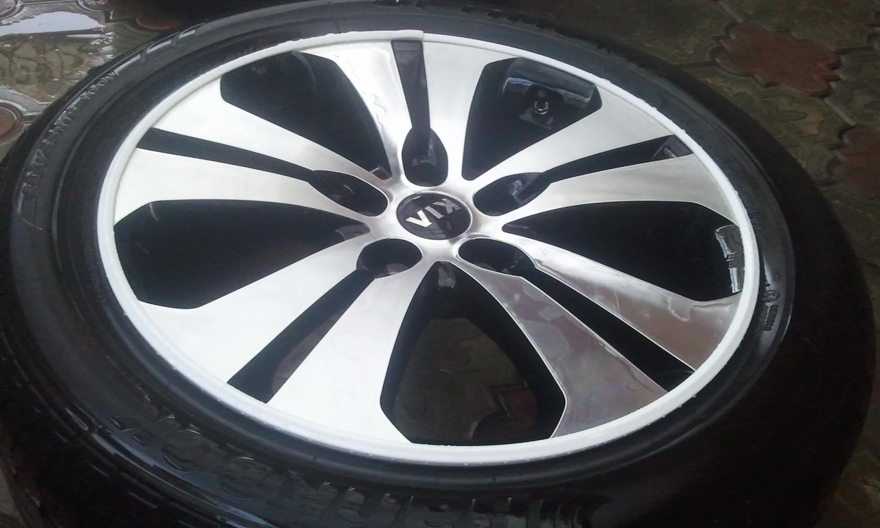

Монтаж довольно прост:
1) Приспускаем немного давление в шинах, что бы облегчить монтаж;

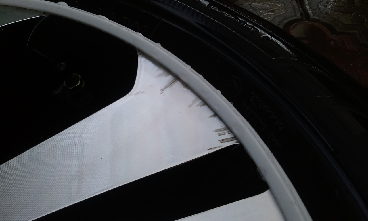

2) Отрезаем накладку по диаметру вашего диска (линейка с разметкой нанесена на внутреннюю часть). Опытным путем определил, что нужно отрезать немного с запасом. У меня получилось для диаметра 18 дюймов отрезал на 18 +4мм, тогда получилось идеально стык в стык, хоть сверху стык скрыт нахлестом части накладки;
3) Укладывать накладку со стороны отреза.

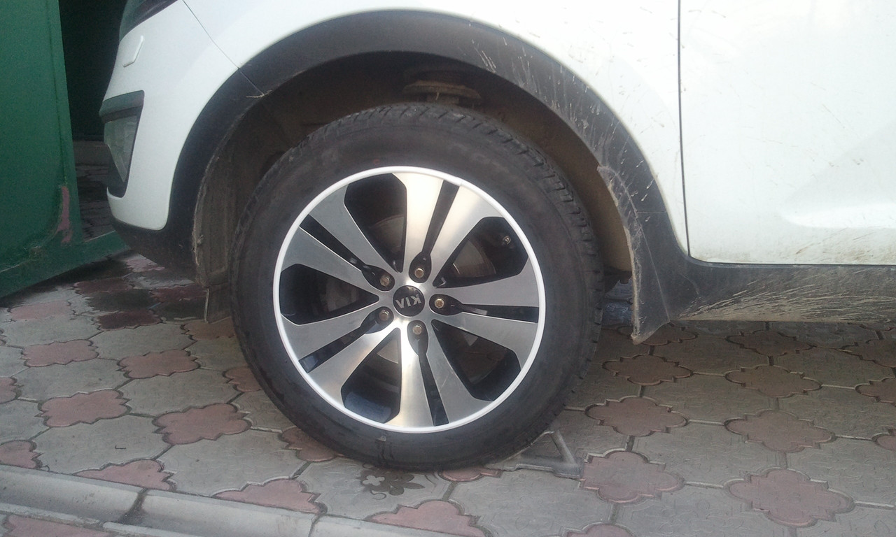

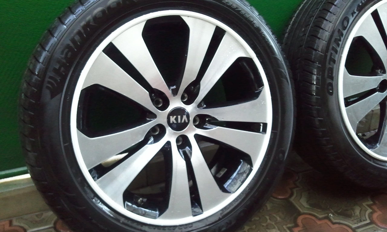

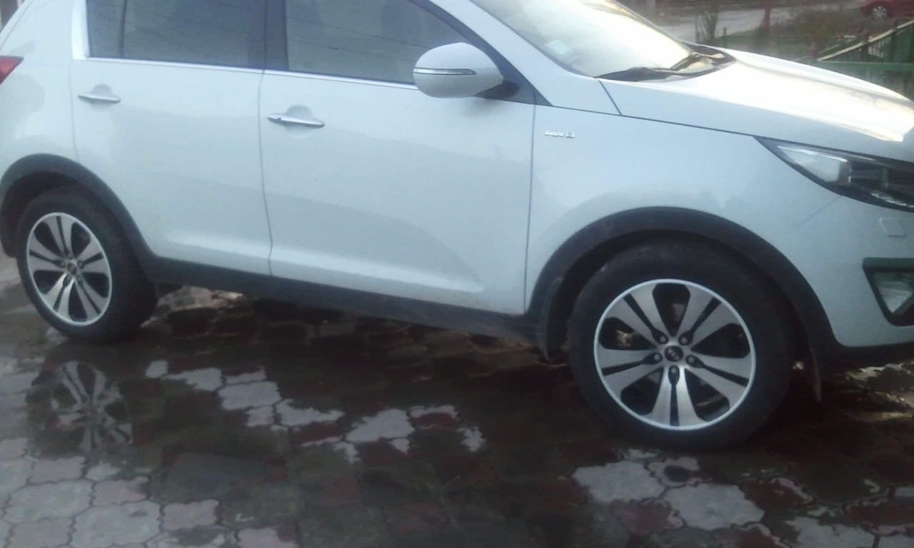

На авто тоже смотрится довольно симпатично
