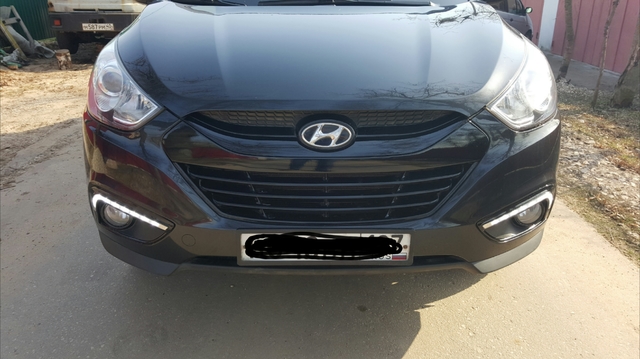

После трёх лет эксплуатации с изогнутых ДХО слез хром при Мойке керхером.
По мимо этого один ДХО сначала заморгал, а потом и вовсе потух.
При разборке выяснилось что разъемы не герметичные и в них попадает вода, сама светодиодная полоска полностью герметична, за три года с ней ничего не произошло, как и с драйвером питания.
Пришлось немного доработать, после полной разборки хромированная часть была оклеена винилом, заодно обтянул винилом хром на бампере и центральную вставку. Разъемы откусил и припаял провода напрямую.
Вот что получилось. Купил так-же баллончик жидкой резины чтоб закрасить эмблему.
