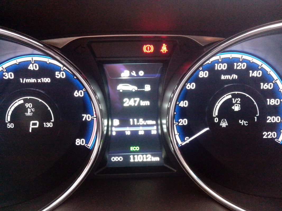

Сообщение #196  stepan » 05 апр 2015, 22:38
Кстати, сегодня мотанул около 260 км в 100-процентном режиме трассы (МКАД - Симферопольское шоссе). Расход ожидаемо упал - до 11,5 л/100 км.
Но на трассе мне показалось эта кнопка зло, особенно при обгонах. Для города она...

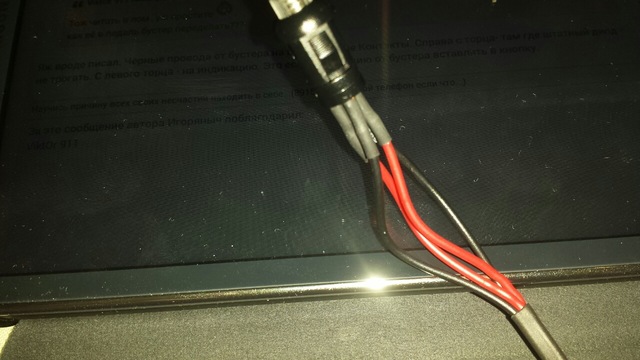

камрады, а есть распиновка кнопки?

Егерь писал(а):камрады, а есть распиновка кнопки?
больно не бейте - всё не читал... :oops:
Которые по центру контакты- это кнопка. С торцов- для светодиодов.

как её в педаль бустер переделать???

Сообщение #200  letnaps » 21 апр 2015, 21:47
Все не сложно))) два центральных контакты кнопки , а крайние правые и левые это для подсветок)))

Сообщение #201  Игоряныч » 21 апр 2015, 21:49
ViktOr 911 писал(а):Тож читать в лом , уж простите :D .
Яж вроде писал. Черные провода от бустера на центральные Контакты. Справа с торца- там где штатный диод - не трогать. С левого торца - на индикацию. Это если индикацию от бустера вставлять в кнопку.

Сообщение #204  Игоряныч » 21 апр 2015, 22:02
Если машина ДО рестайл, то обрезаешь в фишке которая идёт к кнопке "эко" центральные провода с запасом 4-5см. К остаткам проводов которые торчат из фишки подсоединяшь черныеипровода от бустера. А индикацию от бустера выводишь куда тебе надо.

Сообщение #206  letnaps » 21 апр 2015, 22:07
Игоряныч писал(а):Если машина ДО рестайл, то обрезаешь в фишке которая идёт к кнопке "эко" центральные провода с запасом 4-5см. К остаткам проводов которые торчат из фишки подсоединяшь черныеипровода от бустера. А индикацию от бустера выводишь куда тебе надо.
На рестаиле также все

Re: Кнопка эко
Сообщение #208  Игоряныч » 21 апр 2015, 22:10
На рестайлах центральные провода включают режим "эко" а на ДО ресстайле режим "эко" можно включить только кнопкой "trip".

Сообщение #209  ViktOr 911 » 21 апр 2015, 22:13
Я так понял , что чёрные провода к фишке от эко раз'ёма,а красные оставляем - свет?????и врезаем это диод куды мне угодно???

Сообщение #210  letnaps » 21 апр 2015, 22:15
Ты правильно понял Игоряныча :)
