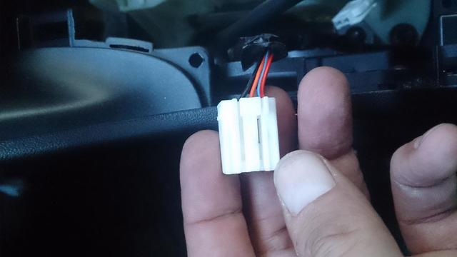

Сообщение #211  letnaps » 21 апр 2015, 22:22
Вот как сам разьем выглядит

letnaps писал(а):Вот как сам разьем выглядит
Правильно. Черный и оранжевый это кнопка. Красный (+) от подсветки кнопки. Синий (-) от подсветки кнопки.

Сообщение #215  ViktOr 911 » 21 апр 2015, 22:40
На кнопке бустера два чёрных провода .
на фишке чёрный и оранжевый .
какой к какому?

Re: Кнопка эко
Сообщение #216  letnaps » 21 апр 2015, 22:43
Без разницы.

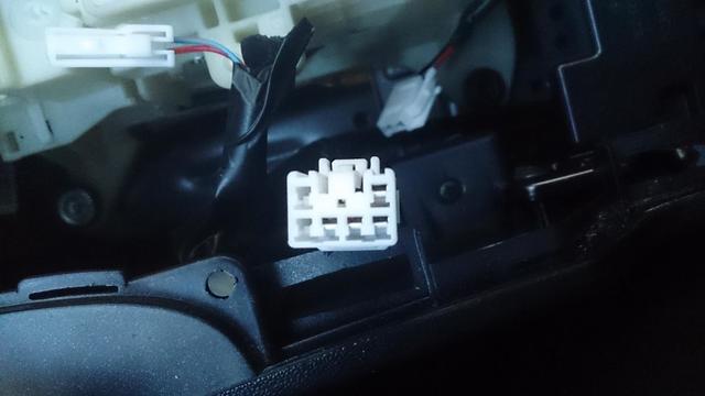

Re: Кнопка эко
Сообщение #219  DmP » 21 апр 2015, 23:19
Про распиновку: у всех стандартных кнопок распиновка одинаковая: вертикальные пары по бокам - лампочки, горизонтальная посередине - контакт. Полярность для лампочек не помню.
Если будете менять розетку на второй прикуриватель, получите на халяву шлейф с таким разъемом, как на кнопке (каталожная деталь - прикуриватель вместе со шлейфом и лампочкой, разъем - папа, т.е. как на самой кнопке).

Re: Кнопка эко
Сообщение #220  ViktOr 911 » 23 апр 2015, 09:06
Чего-то ,я вообще потерялся :shock:
Частично темку почетал про кнопку :shock:
Как и к каким проводам подключаться понятно ,НО ежели втыкаем разъем в кнопку ,то eco становится активна ????и машина начинает тупить????
