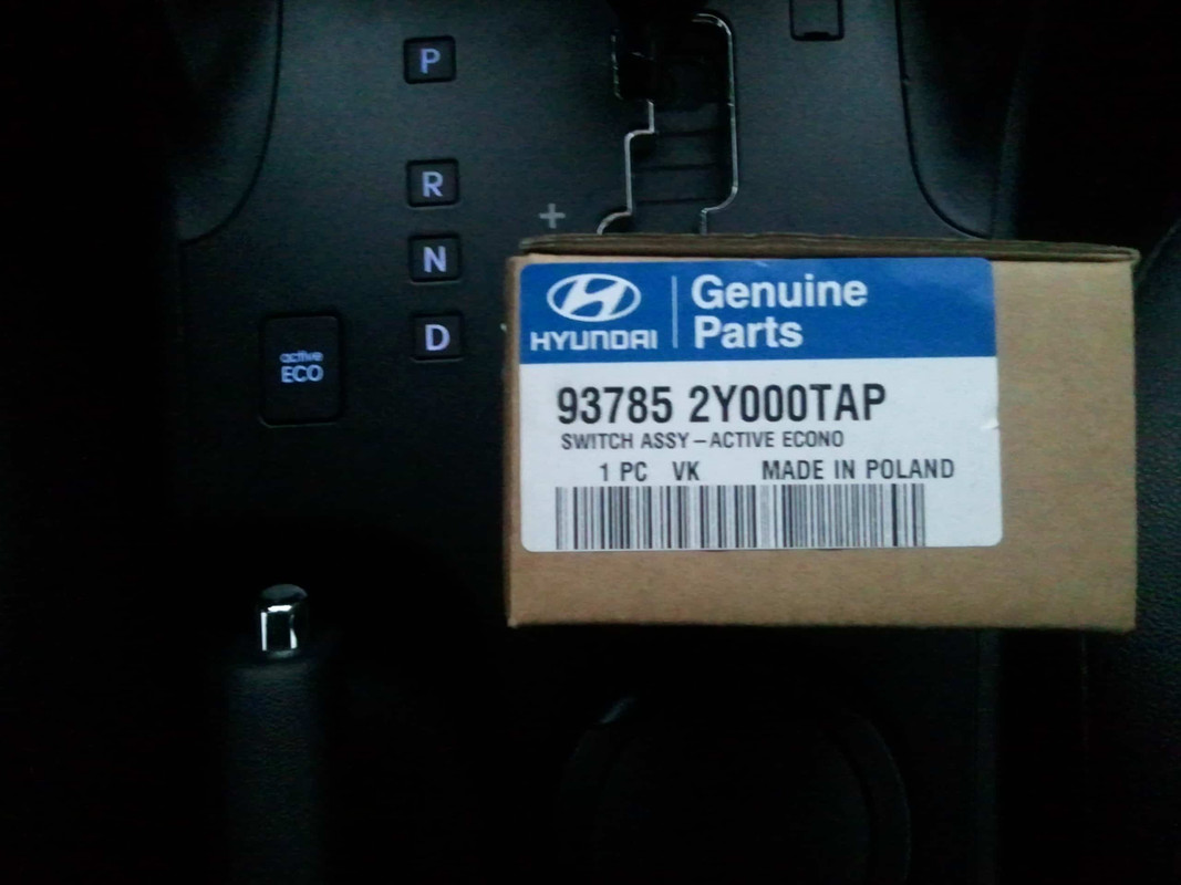

Прочитав тему, решил все таки установить... правда код изделия отличается от указанного выше... заказал все на автодок. покупка обошлась в 570 деревянных, установка заняла минут 20... пришлось бегать за отверткой. так как писали что там всего лишь на защелках заглушка... ан нет... 3 самореза маленьких :)) поэтому пришлось бегать за отверткой домой. а так все в цвет.. .проводка, заглушки... в общем установил, приступаю к испытаниям.

ну то, первые впечатления от этой чудо-кнопки :))) проехал по городу 50 км... постоял в пробках... передачи теперь переключаются на 2000 вместо привычных 3000 оборотов, если педаль в кик даун утопить, то передачи переключаются на 3500-4000, вместо 5500-6000 оборотов. Что касается самого расхода пока судить очень рано, но пока ехал ранние переключения не давали подыматься больше 10 л судя по мгновенному расходу. посмотрим. все покажет ВРЕМЯ :))

при езде на трассе эко режим реально добавляет 100 км запаса хода полного бака соляры. откатал полный бак в стандартном режиме, проехал 600 км. с активированным эко режимом 700 км. маршрут и скорость одинаковые в обоих случаях. разницу режимов заметил в том, что набор скорости происходит медленнее и климат работает по разному. если выставить 22С, то эко режим дует слегка теплым воздухом, обычный горячим.

Поставили мы с Андреем(Фантом) кнопку ЭКО, но на дорестайле нужно её активировать у ОД или если есть чем, то можно и самому. Но я её ставил чисто из эстетических целей, меня просто убивала пустая заглушка :(
