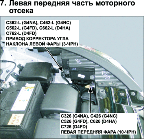

у тебя сколько пинов в фаре?

РусаК стоит вот такой
MTF-Light Slim XPU с обманками HIR2/9012 (4300K)

РусаК
cthnbabrfn писал(а):РусаК
Я не считал. Там вроде 2 фишки, одна внутри фары на головном свете , другая снаружи.

СообщениеДобавлено: 20 мар 2016, 13:33
РусаК писал(а):другая снаружи.
