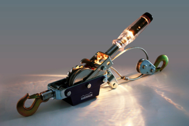

Господа, кто нить пользовался ручной лебедкой или аналогом. Если да, какие отзывы

Смотря для каких целей вы ее планируете использовать, если сдернуть машину с диагонали, то нормальный вариант. А если вытащить хорошо засевшую машину, то не подойдет. У ручных лебедок есть один минус: они разваливаются во время вытяжения, особенно если начинаешь увеличивать длину рычага. Пару раз видел такое в лучшем случае полные штаны кирпичей, а в худшем может и потравмировать. Так что дешевые китайские лучше не покупать.

Есть, только шведская, мощность 3 тонны. Один раз пробовал с её помощью вытащить машинку из грязи, не получилось.

На 3 т маловато, если машина сильно встряла ее вес для лебедки может увеличиться в 2-3 раза. А надпись на лебедке в 3 тонны не соответсвует реальности, как правило это тестовый показатель пиковой нагрузки. Реальная сила примерно на 15-20% ниже.

Согласен, поэтому больше на неё не надеюсь. Машина была 2тонны, смог протащить только сантиметров 20, был бы кто за рулём может бы и выехали, а так в одиночку никак.

нормальная тема если сильно влип то нужно пару блоков и хоть танк тащи))) как вариант для ленивых есть переносная электрическая ток стоит она уже других денег.

Лебедка имеет право на жизнь, с несколькими НО
При максимальном тяговом усилии - короткий трос( около 2х метров), те вытащим на 1 метр- надо фиксировать другим тросом( натянется- может уйти чуток назад) . Получается -это муторно и долго, но если ты один -выбора нет.
Правильно тут выше писали "сорвать с места"
На показанной лебедке -малый рычаг.
