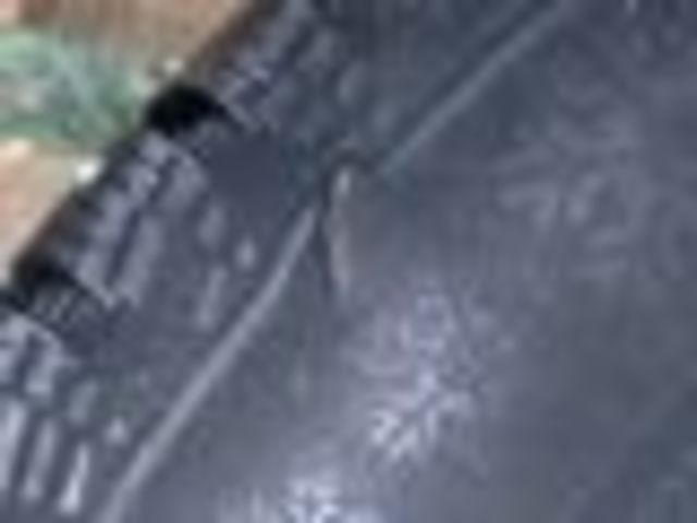

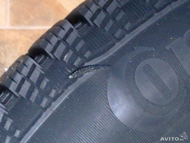

возможно ли эксплуатировать или починить ?????????

ЮРИЙ811, в шиномонтаже делов на 15 минут. После ремонта ставить строго на зад.

Сообщение #3  ЮРИЙ811 » 15 окт 2014, 08:37
groover писал(а):ЮРИЙ811, в шиномонтаже делов на 15 минут. После ремонта ставить строго на зад.
если только назад,значит велика вероятность что не выдержат, :( значит в утиль

Сообщение #4  groover » 15 окт 2014, 08:54
ЮРИЙ811, больше для перестраховки. Мне и не такие порезы лотали.

Сообщение #5  Viktorovich » 15 окт 2014, 09:29
Выдержат,просто перекачивать не нужно...да и шанс ударить бордюр на скорости задним колесом не так велик,как передним... ;)

Сообщение #6  ЮРИЙ811 » 15 окт 2014, 14:48
Viktorovich писал(а):
а как они их ремонтируют? запаивают что ли?

Сообщение #7  Viktorovich » 15 окт 2014, 14:56
а как они их ремонтируют? запаивают что ли?[/quote]
Предположу, что ставят изнутри заплатку...

Сообщение #8  Iokes » 15 окт 2014, 15:08
ЮРИЙ811, ремонт происходит вот так. http://www.youtube.com/watch?v=mxQLjlGano8

Сообщение #9  ViktOr 911 » 17 янв 2015, 14:08
ЮРИЙ811 писал(а):возможно ли эксплуатировать или починить ?????????
В обычном фуфлыжном шиномонтаже поставят заплатку из нутри и отпустят с "богом" нещьзя ездить на таком невкоем случае!!!!!!
В крупных сетевых ,типа РЛД,боковые порезы и грыжи лечат с гарантией до списания резины ,но и цена от50- 70% от стоимости баллона!!!не однократно обращался с боковым порезом ,делуют ,молодцы.
Не делали раньше только на "ран флэт" но щас и её освоили.
