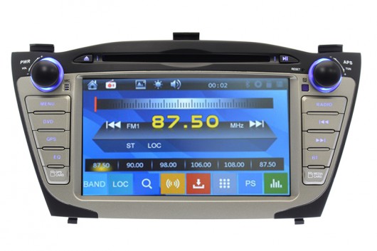

Здравствуйте, являюсь владельцем хендай туссан 2010 г., приобрел недавно китайскую автомагнитолу Energy на Win ce. Первые два мес работала нормально. Потом начались проблемы. В процессе проигрывания музыки, будь то радио, флешка или карта памяти, раздается громкий единичный треск в колонках и магнитола зависает, на экране появляются пиксели (на фото видно). После чего в течение минуты магнитола перезагружается и начинает играть, через некоторое время процесс зависания повторяется. Подскажите, если кто сталкивался, что это может быть, что бы хоть дать автоэлектрику или другому мастеру наводку от чего плясать, гарантия уже закончилась. Ссылка на сайт где заказывал и характеристики магнитолы http://sa54.ru/shop/hyundai/shtatnaya-m ... 35-tucson/. Прикладываю фото, заранее спасибо за ответы.

На форум 4 ПДА можно зайти и найти своё устройство , взять прошивку и перепрошиться , так же по питанию кондеи могли высохнуть , нужно перепаять , термо пасту на проце поменять может перегревается.

а если ничего не включать? Похоже на простое замыкание по звуку...

- :? спрошу проще: в состоянии рабочего стола, как себя ведет магнитола или в любом другом процессе, не связанном с воспроизведением звука, при работе браузера, например?

Не хочу отвечать за человека , похожее " чудо" было у меня ( на винде китайская гамнитола) через год эксплуатации симптомы схожие с этими , по питанию электролиты перепаял и все заработало , а с выходом в инет была попа , свисток пока подружишь с устройством не один бубен сломаешь .

Честно говоря использую только музыку и навигатор, до всего остального руки не дошли еще)
