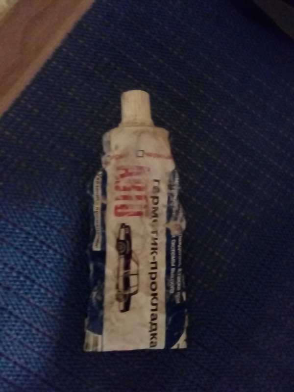

Сообщение #349  Валерон » 16 апр 2018, 21:10
:!: Я могу предположить, в обычном магазине автогеометик... Чего уж так то сильно морочиться. Вроде дома лежит. Если есть, скину фото. Отредактирую..
Дописываею.
Моё мнение. Вот! Отечественный, дубовый!!!
Им и заливал. Но собираюсь на китайца менять, ( заливал, уже камера резкости не имела. Но полтора года пашет)
Китайца внешне именно этим герметиком обмажу.
