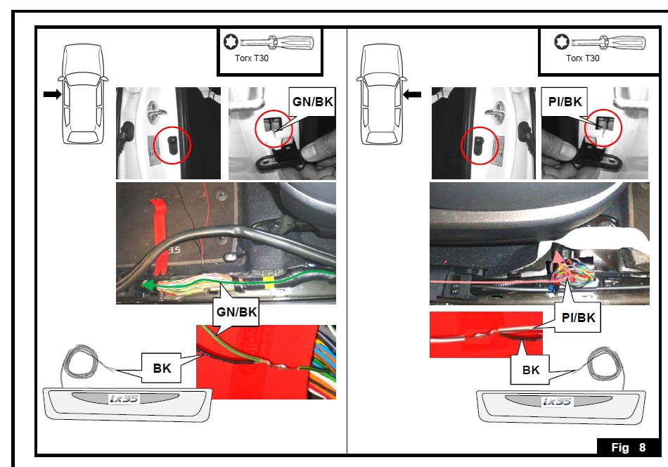

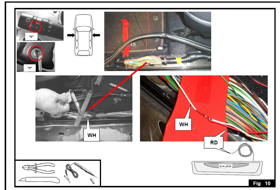

Скажу Вам больше ,я плюс сначала нашел по коричневому проводу, минус (-) от концевиков (картинка 1), но была беда при складывании зеркал подсветка начинала маргать и не работать должным образом, значит (+) выбран не верно, нашел полную инструкцию на мобиспартс.еу она мне и помогла, там говорится о белом проводе под плюс (картинка 2)
