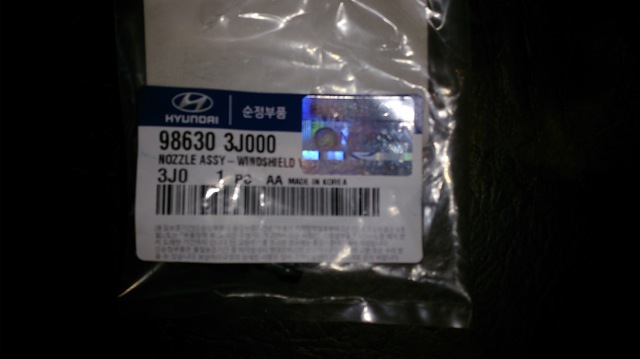

Внимательно всё почитал....... :geek: Тоже решил заморочиться заменой штатных форсунок......Когда тепло,работают нормально,но как холода,особенно сильные-ни черта не работают либо под себя струйку в 1 см выдавливают......... :evil: Жижи какие только не пробовал-от "нано" на трассах до дорогущих типа HI-Gear and company......Не помогало.Поэтому взял для информации информацию :D от Phantom,заказал, пришли вот такие (1100р. за пару)
Только написано,что от хундая,но форсунки 2-дырочные,такие же как у Phantom.А вот потом засада:при вытаскивании старых начал обламываться пластик вокруг посадочных мест,видимо пластик становится ломким на холоде, концевики шлангов скручиваются нетрудно,но..... при надевании их на новые форсунки,они уже одеваются слишком свободно,пришлось для уверенности скрепить пластиковыми хомутами.Да и сами форсунки теперь чуть-чуть телепаются.......Чем их теперь прикрепить пока не знаю,думаю вот.А на улице уже -1.....Вывод:не меняйте форсунки на улице..... :shock:Я бы даже сказал-сами вообще не меняйте.....Посмотрю ещё как они зимой работать будут.......

Sergi писал(а):От киа Mohave лучше чем штатные, смачивают полностью до 80км/ч, с большей скоростью опять тоже самое, по установке подходят почти идеально но люфт все-таки присутствует.
Вы не поверите,на Mohave такие же и стоят :
как и на других моделях киа и хендё ;)
