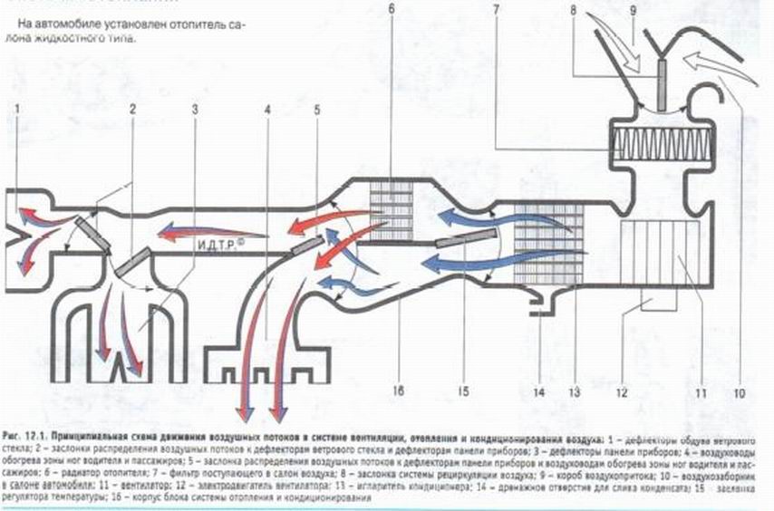

Как оказалось, источником неприятного запаха может быть не только испаритель кондиционера (13), но и радиатор отопителя (6) на схеме ниже (картинку взял из этого поста).
Его еще называют теплообменник:
В отличие от кондиционера, отопитель пахнет не мокрыми тряпками или сыростью, а... даже не знаю с чем сравнить... тухлятиной или гнилью что ли... Короче, запах другой.

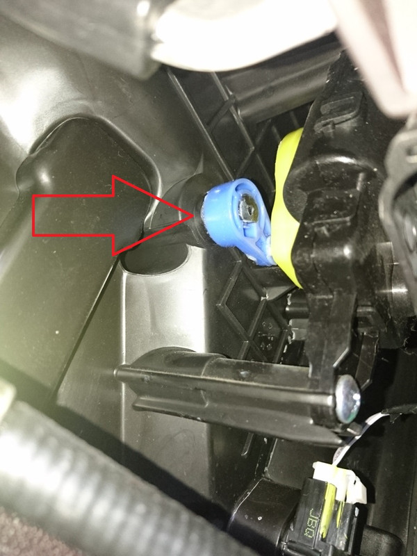

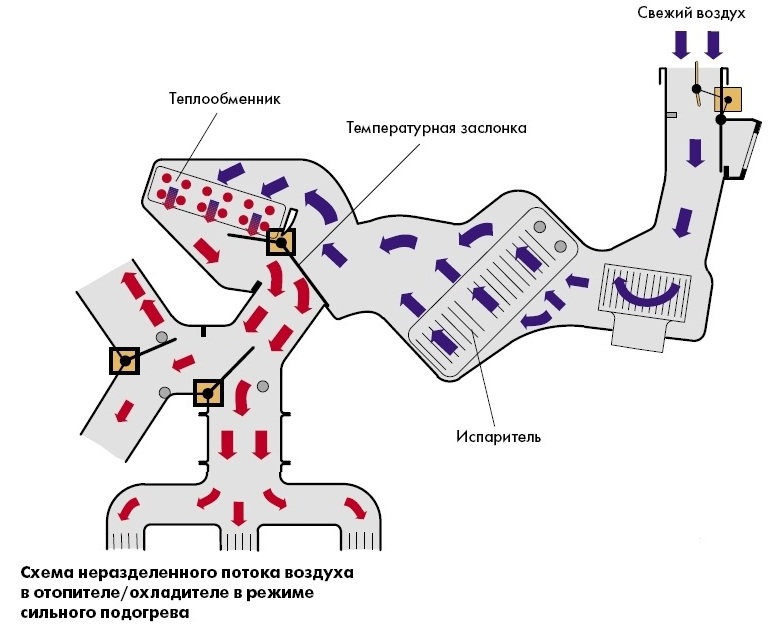

Чтобы гарантированно очистить радиатор отопителя необходимо, чтобы при процедуре очистки заслонка регулятора температуры (15) была открыта. Для этого выставляем климат-контроль на макс. температуру и выключаем климат кнопкой OFF. В таком состоянии заслонка остается открытой. Привод заслонки расположен над разъемом датчика температуры, видно как он поворачивается при выставлении температуры:
В таком положении закачиваем очиститель в отверстие термодатчика по инструкции, описанной в первом посте. По идее, пена должна была попасть на радиатор отопителя и прочистить его.

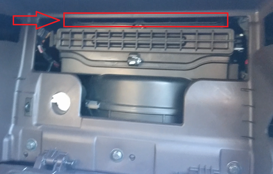

По инструкции его нужно ставить возле внутреннего воздухозаборника, обычно расположенного в ногах у пассажира. У нас этот воздухозаборник расположен над салонным фильтром:
Освежитель распылял непосредственно в воздухозаборник, включив рециркуляцию воздуха и вентилятор на максимум, а температуру на минимум. Кондиционер выключен! Салонный фильтр на это время вынимал (крышку поставил на место).
