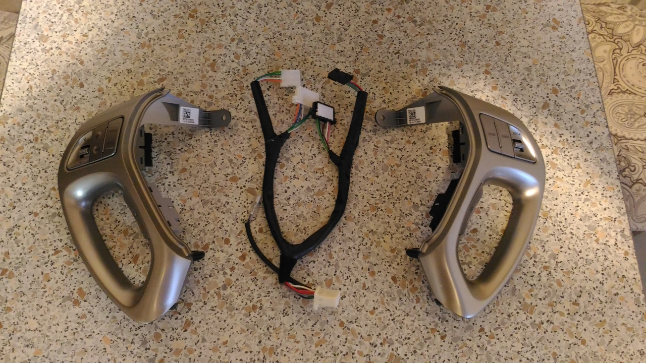

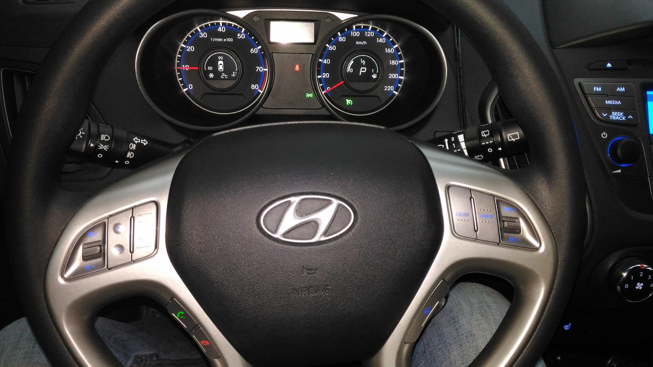

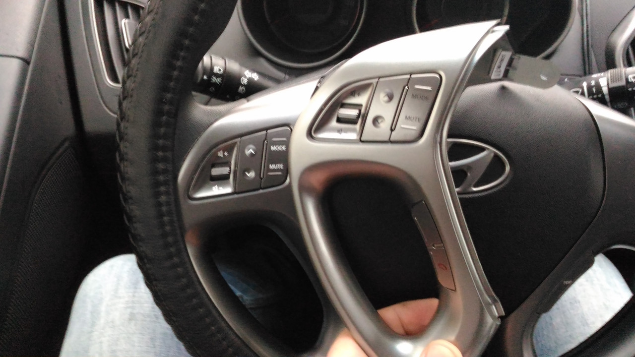

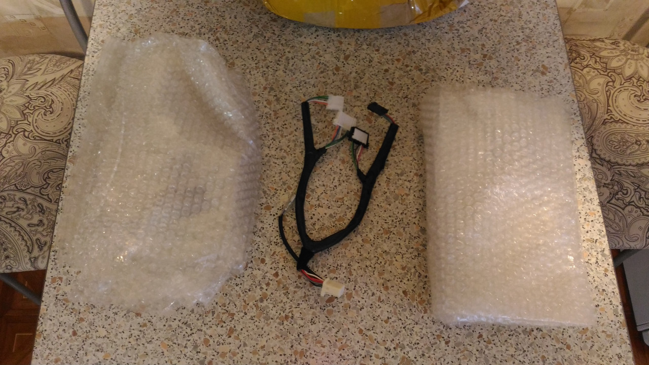

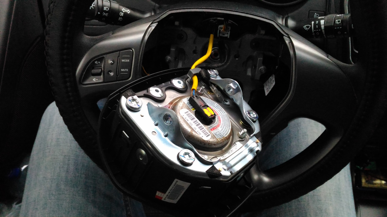

Вот решил поделиться своим опытом про установку (скорее активацию) круиз-контроля на ix35 в комплектации start на рейстайлинге. Многим эта функция неинтересна за ненадобностью, но для меня очень актуальна. Дело в том, что я летом езжу в отпуск отдыхать на авто с самого севера на самый юг, нога дико устаёт на трассе. Так вот, озадачился этой темой всерьёз, рыл форумы, смотрел ютубы. Не знаю с чем связано, но для Креты информации хватает, а вот для 35 почти нет. Из почерпнутой с интернета инфы выяснил, что почти на всех марках с электронной педалью корейцы прошивают круиз на заводе, только кнопочки ставят на нужных комплектациях. Порылся на Алиэкспресс, нашел что надо (https://ru.aliexpress.com/item/For-Hyun ... 0.0.U82YTd) заказал. Посылка на север пришла быстро, примерно за 2 недели.
кстати, на Алиэкспресс можно нарыть отдельно правую и левую панели на руль, они будут стоить дешевле, но советую покупать обе в комплекте, во избежания недоразумений с колором (присланные оказались немного светлее) да и шлейфа не будет, а он нужен. Для владельцев дорестайлинга, такой же комплект на Алиэкспресс можно и вам найти.

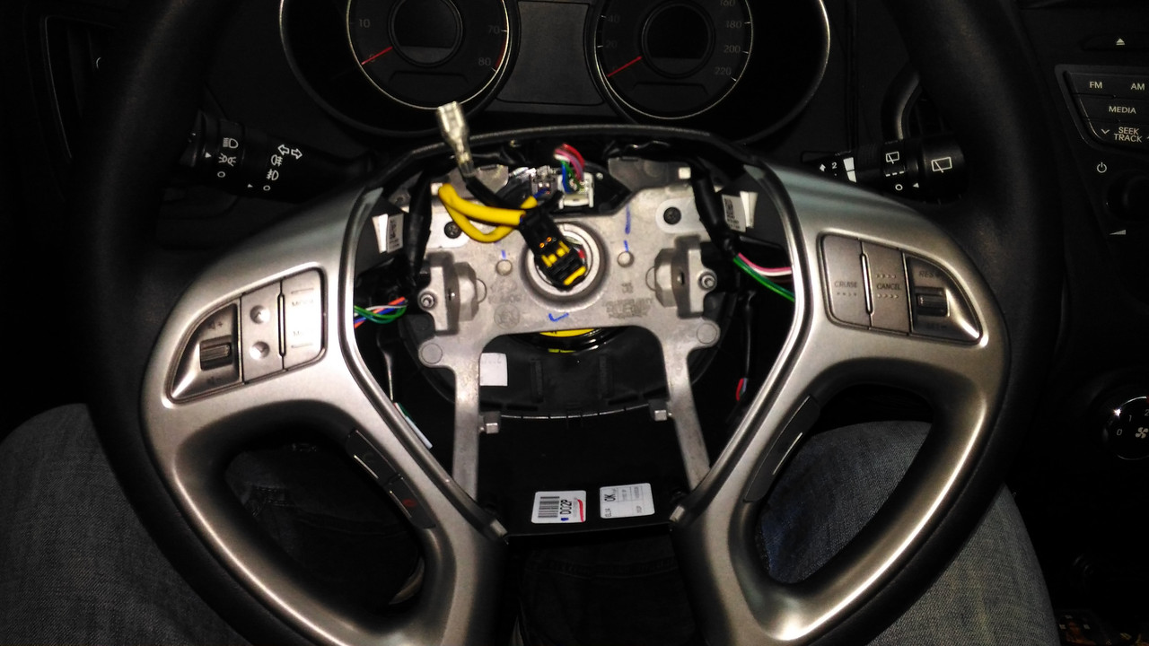

по роликам из ютуба по замене кнопок руля на Крете произвел такие же манипуляции и со своей 35. Обязательно откидывайте клему с аккумулятора, во избежание срабатывания подушки безопасности при её отключении, да и вообще на всякий пожарный.

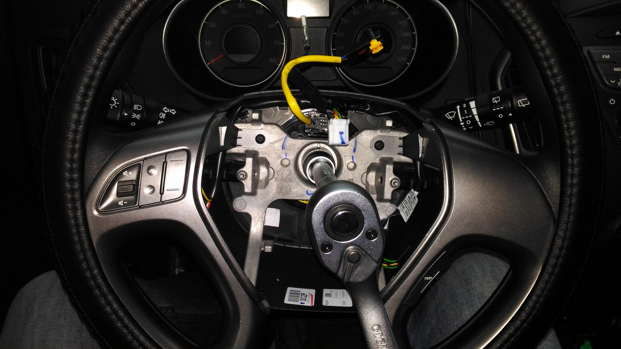

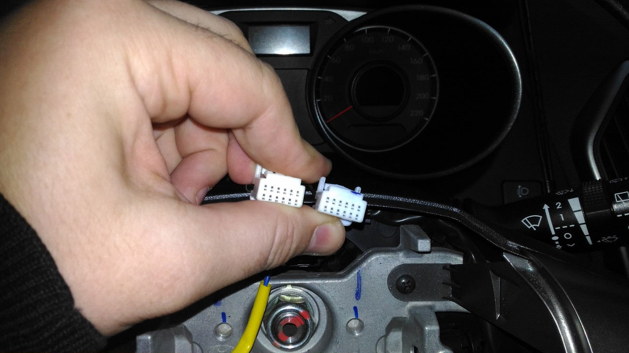

Честно говоря, по скудной информации из инета, я не до конца был уверен в штатной катушке на руле, поэтому при съеме подушки безопасности руля сразу же сравнил разъем штатного шлейфа с купленным

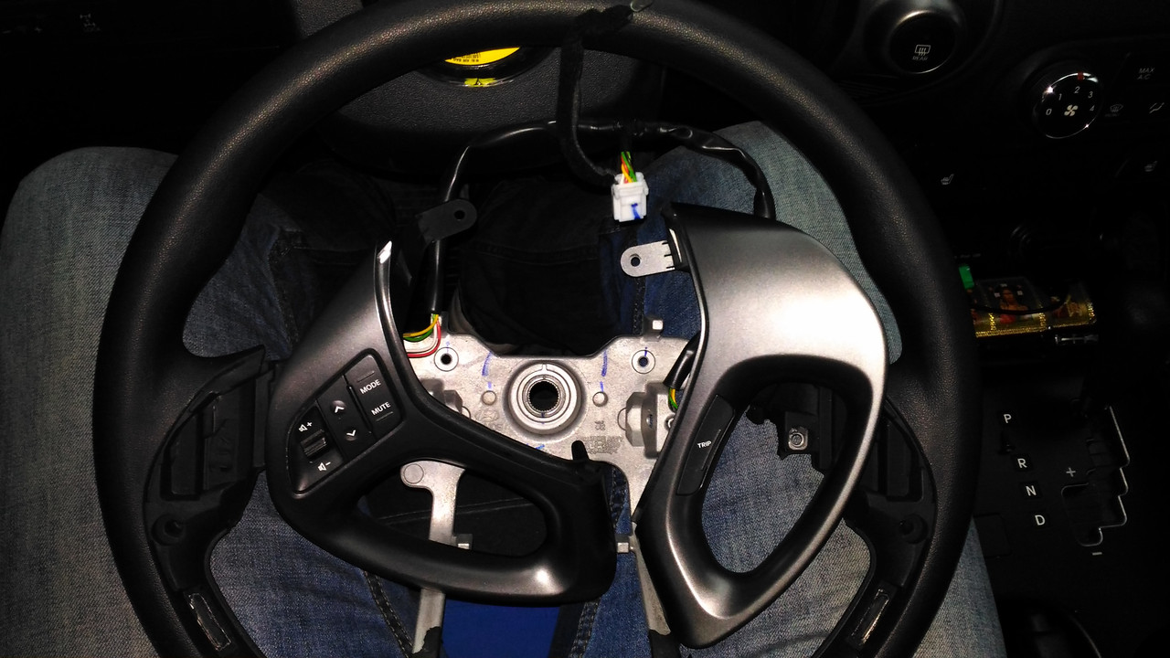

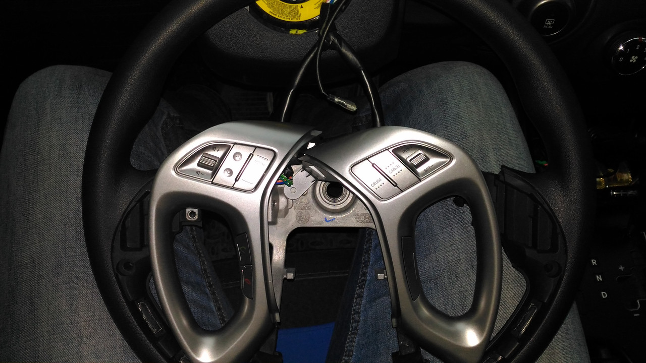

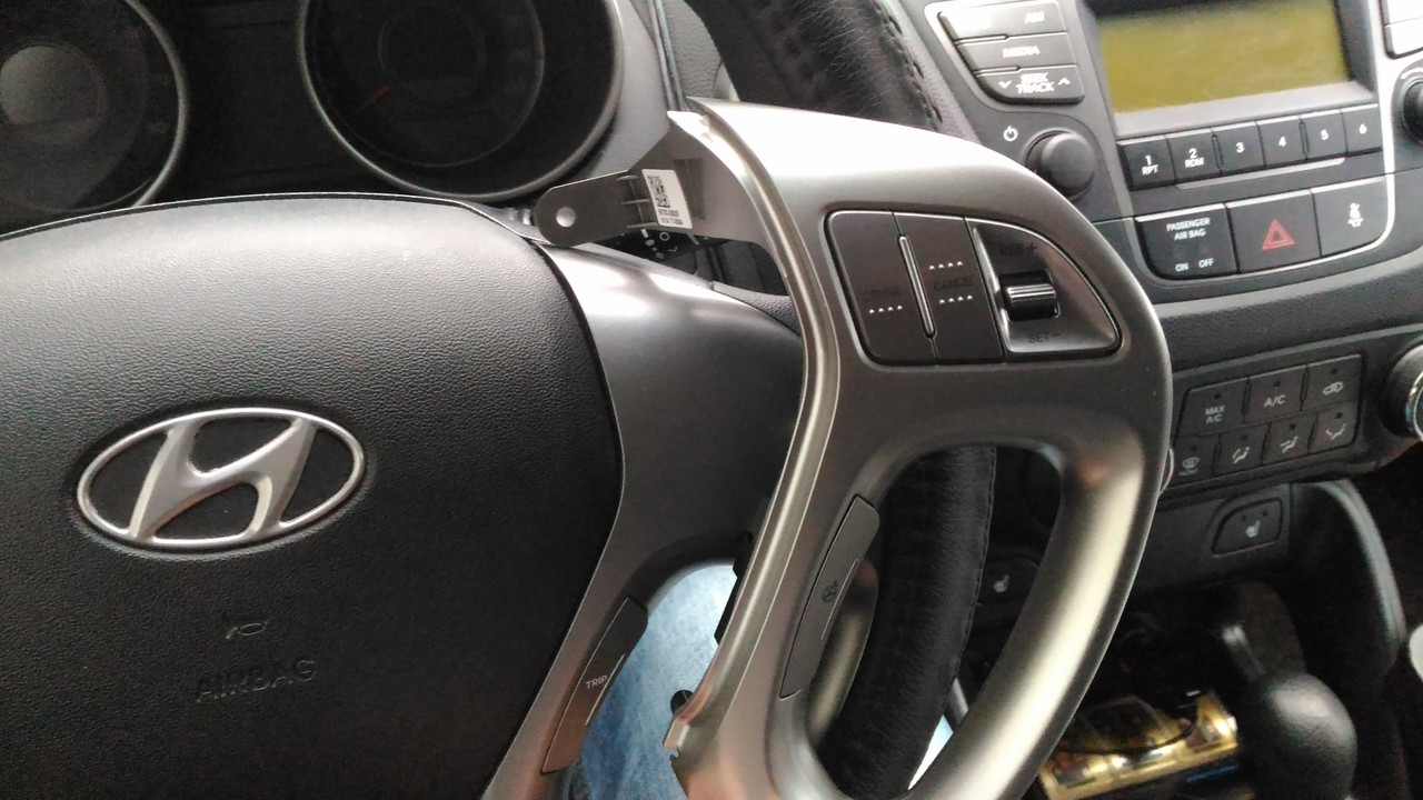

на моё счастье ничего менять не надо было, хотя у китайцев и катушка продается отдельно. дальше ничего сложного, снял руль, разобрал, снял старые панели с кнопками, установил новые, собрал, установил руль, подключил и установил подушку безопасности. Накинул клему на аккумулятор.
Было страшновато, когда вставлял ключ в замок зажигания, не знаю почему, но я боялся что сработает подушка :D

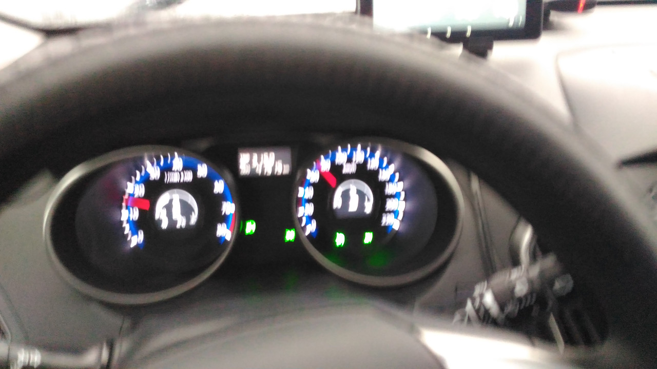

Зато моей радости не было предела, когда после пуска двигателя я нажал на кнопку включения круиза и загорелась лампочка на панели приборов, она вон, зелененькая, под спидометром. И подсветка всех кнопочек работает.
ну и не откладывая в долгий ящик, сразу же поехал проверять за город. Работает всё отлично, моя следующая поездка в отпуск будет намного комфортнее.
Итак, подводя итог, круиз-контроль своими руками мне обошелся в 4053 рубля и примерно 1,5 часа не торопливой работы с периодическим фотографированием. И ещё к информации, у китайцев получается намного дешевле чем у официалов через exist. Не судите строго, я всего лишь полупрофессионал, очень хотелось поделиться информацией, может кому пригодится, снял бы ролик и выложил бы в ютуб, но руки не под то заточены
