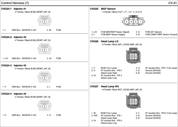

судя по схемам, в разъеме идет два контакта земли. один не получится "украсть"? или уменьшится сечение и будет греться?

не надо ничего воровать ;)

Ладно красть не буду.. но почему нельзя взять постоянный + (если ключ зажигания в положении "ON") с колодки корректора фар, там как раз такой провод есть.?

Я делал другу так. Провод который идет на свет, поставил 5 контактное реле в разрыв. Машина заводится- включаются "ангельские глазки" . Включается ближний свет-"ангельские глазки"выключаются.

Игоряныч писал(а):Провод который идет на свет, поставил 5 контактное реле в разрыв.
а откуда постоянный + брали? с колодки возле колена. и самый главный вопрос как проложили провод в фару??
