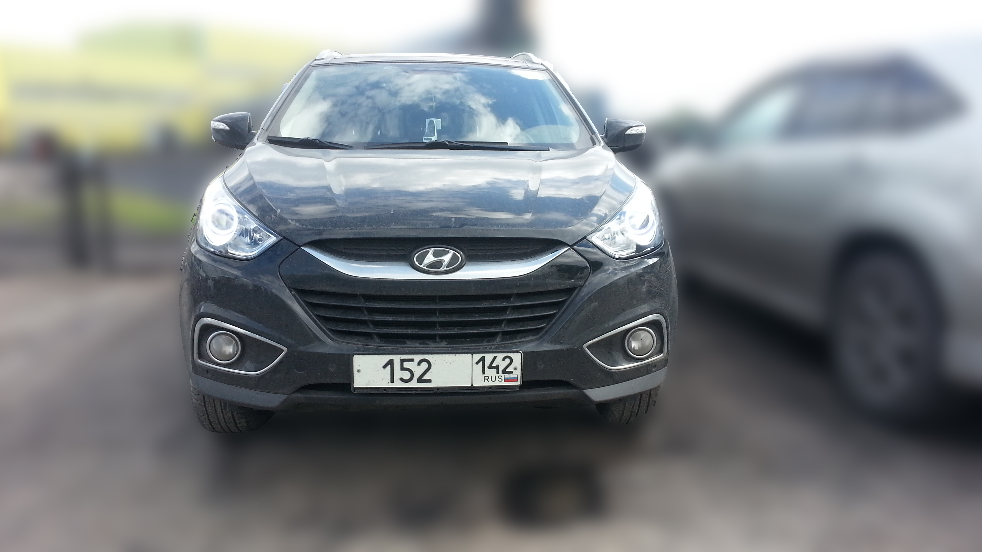

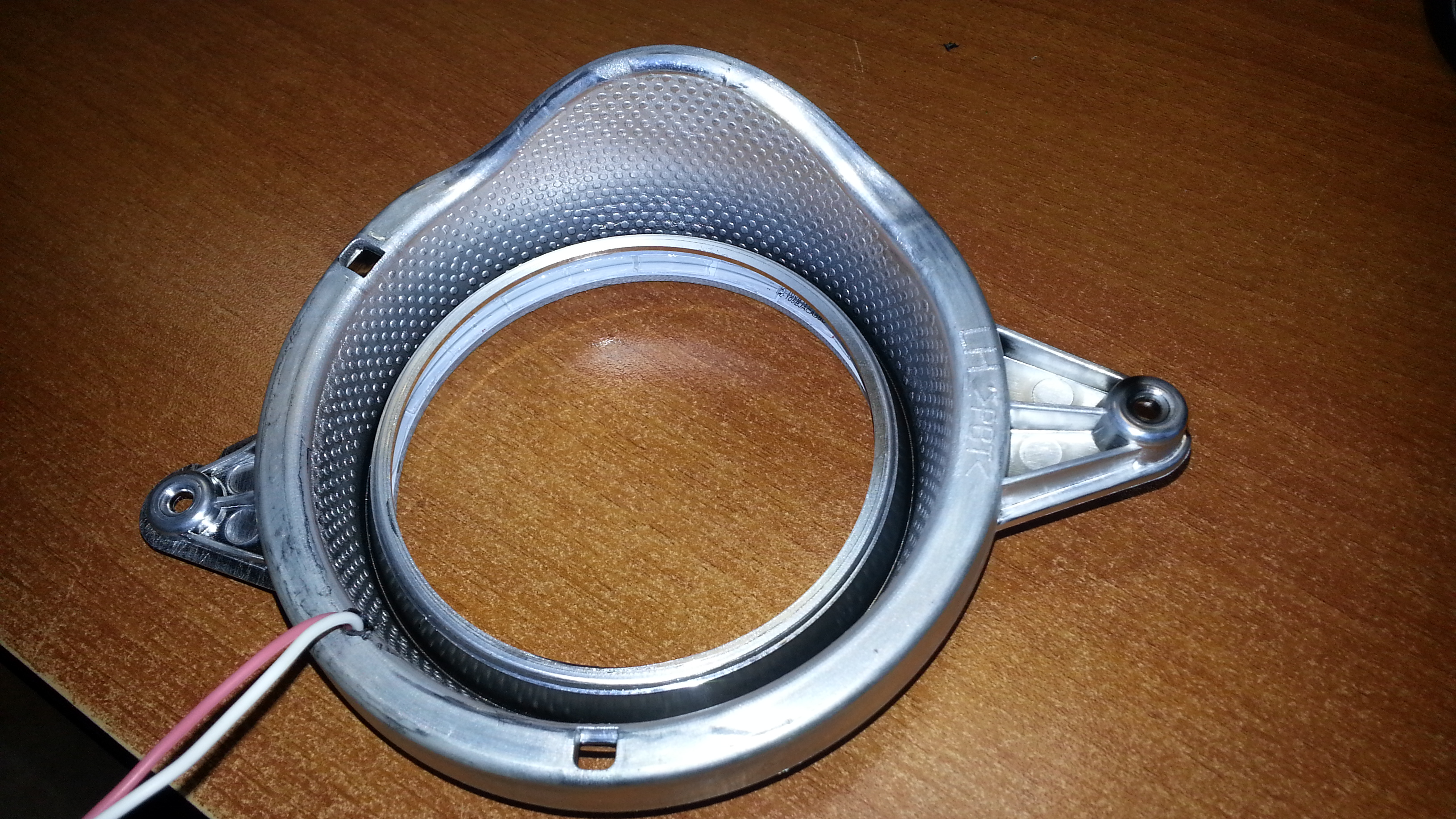

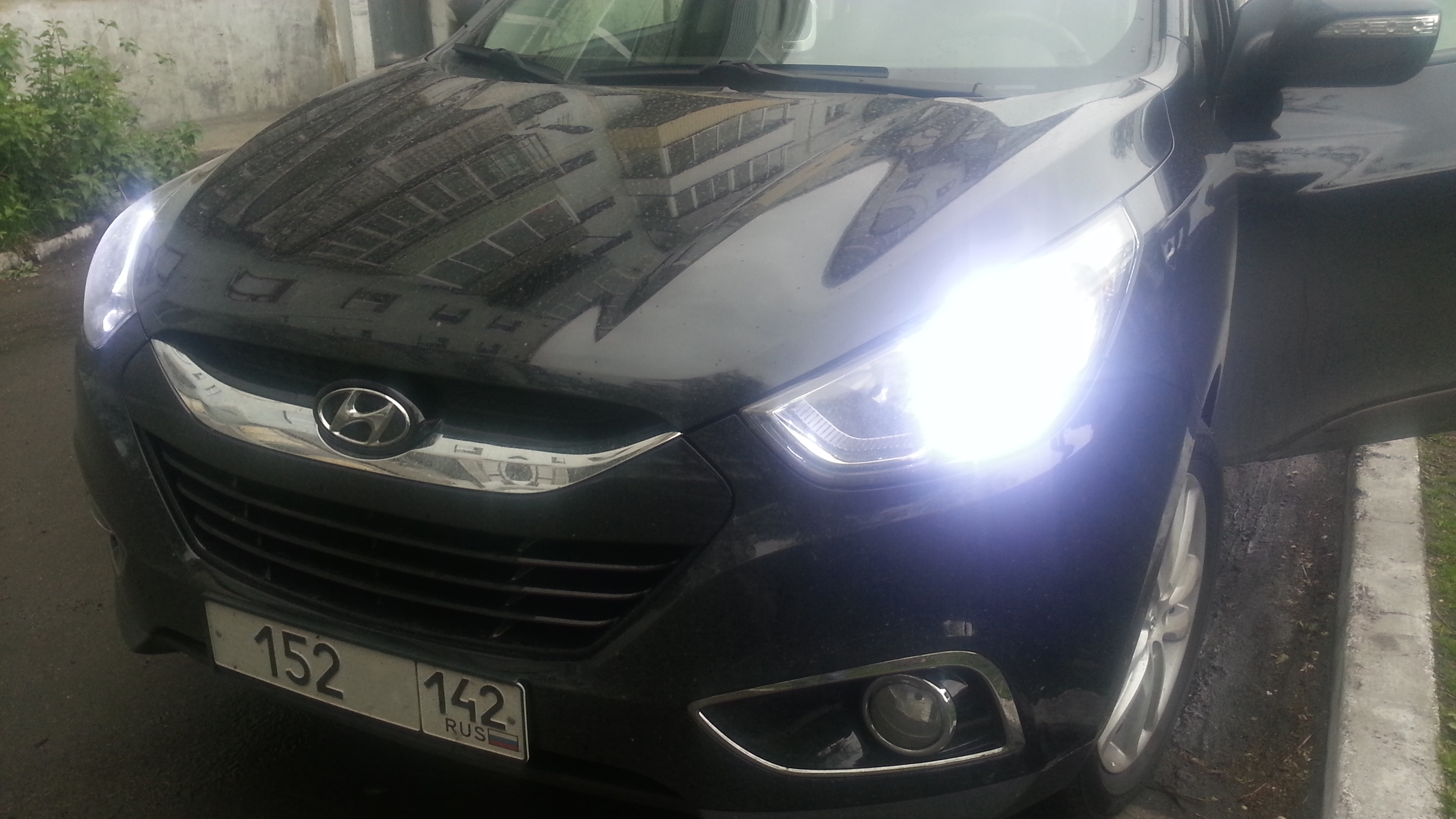

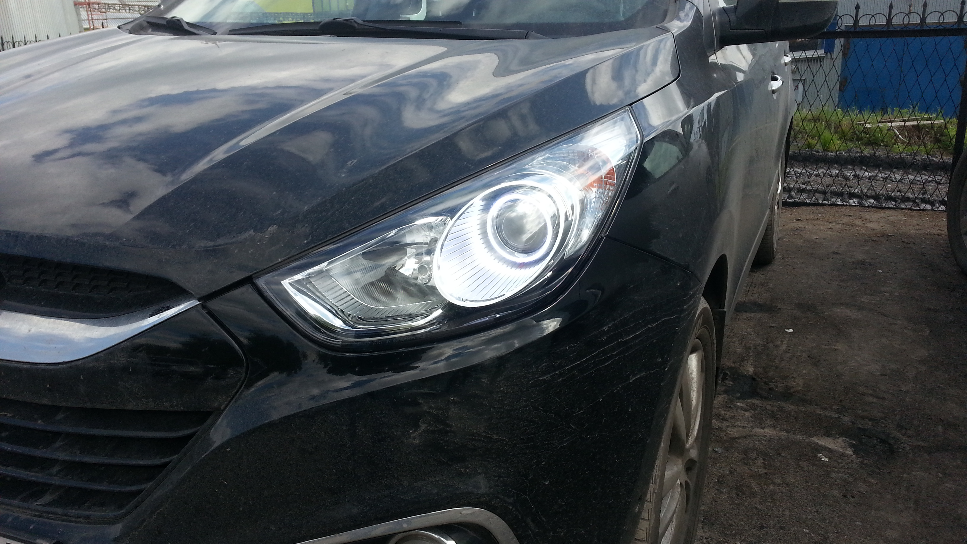

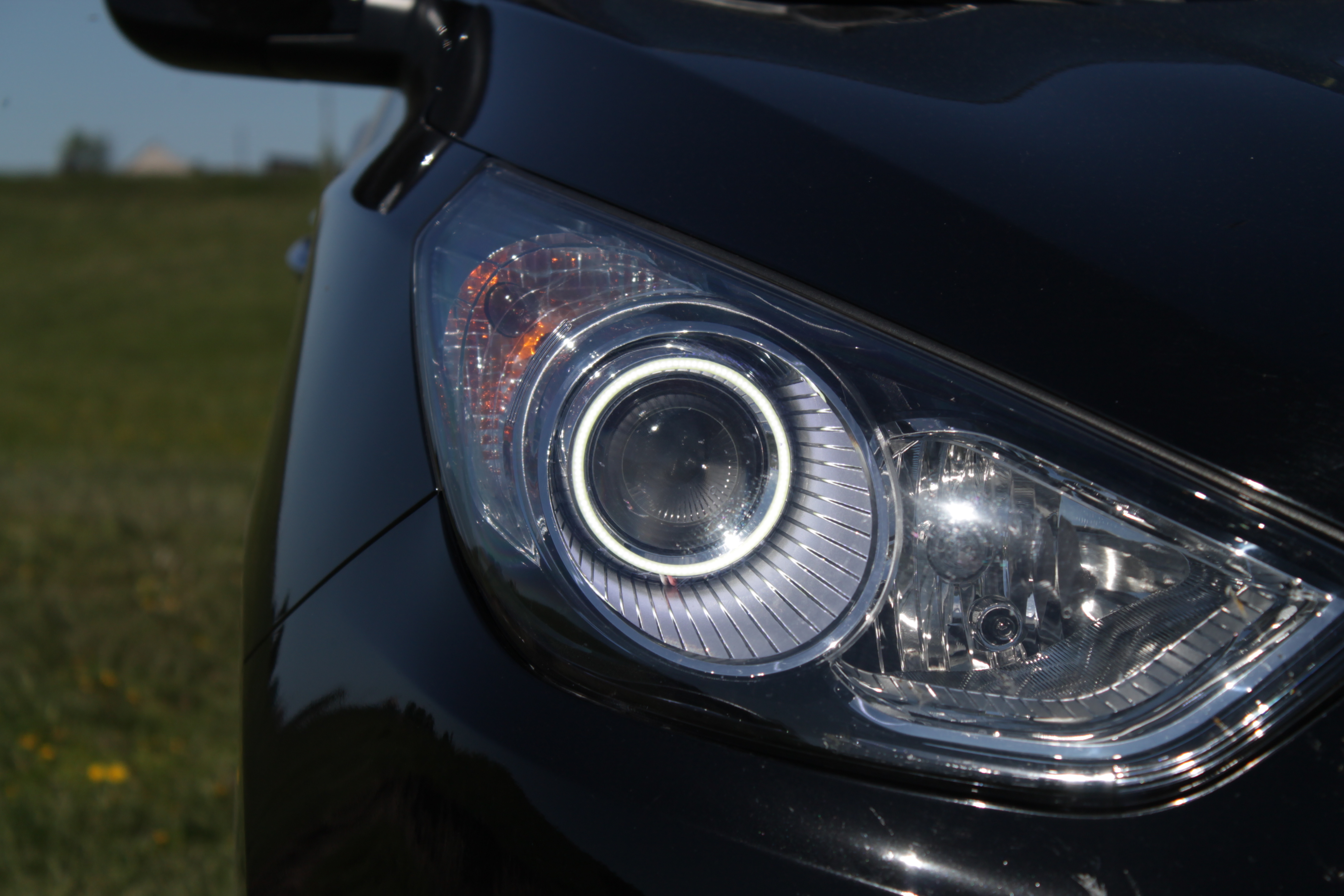

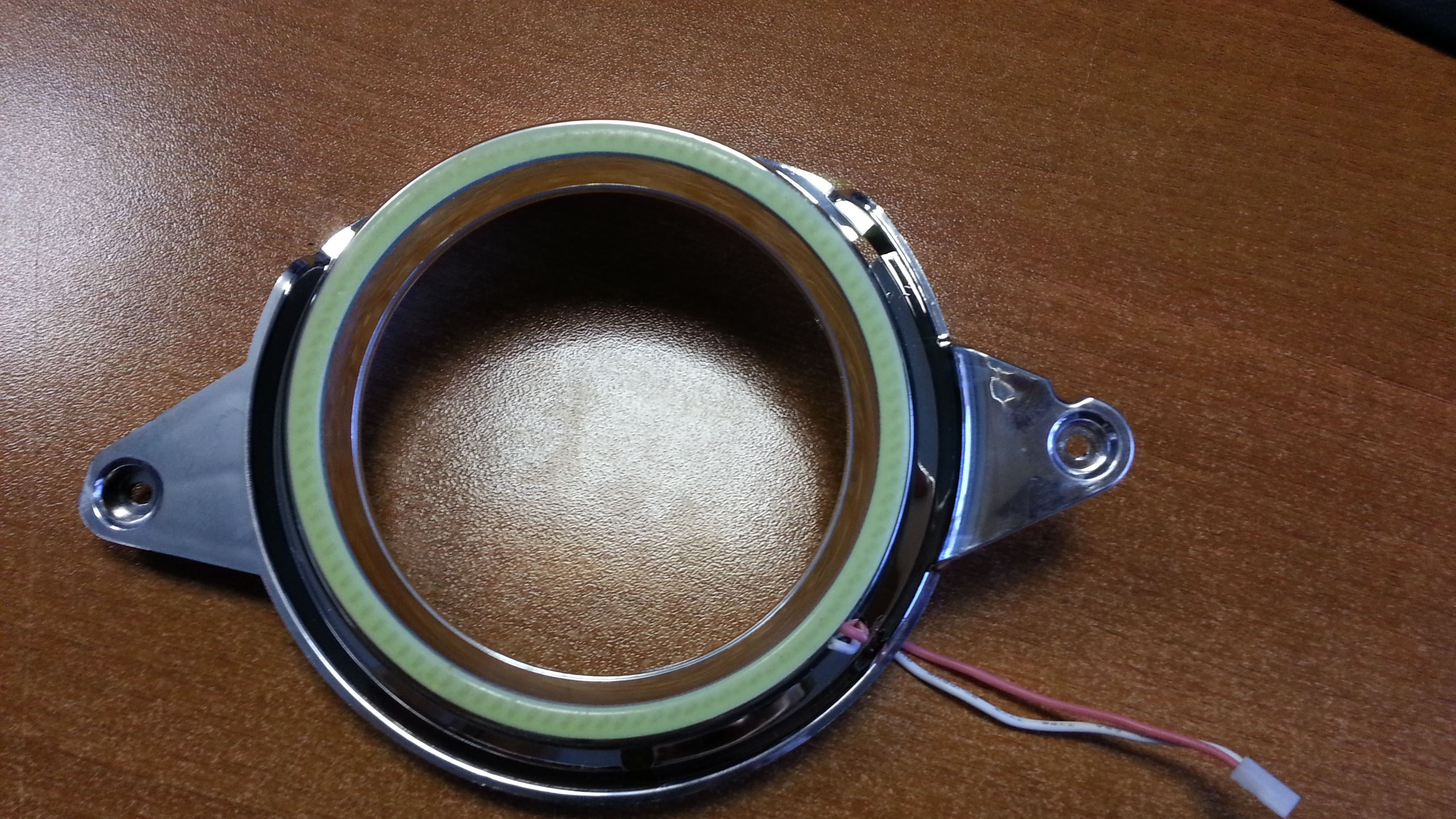

Сообщение #56  FreeMan42 » 17 июн 2014, 05:01
Ну вот и я сделал себе Ангельские глазки.
Постоянный "+" при зажигании я взял прямо с фары, точнее с привода корректора фары. Разобрал корректор, припаял провод к "+" контакта корректора, сделал дырочку в корпусе привода корректора и фары, пропусти провод от привода корректора в фару, и замазал герметиком дырки, а "-" я взял с "+" ближнего света. Таким образом у меня кольца горят только когда ближний выключен, но зажигание включено. И к тому же я без проблем могу выключить ДРЛ без инструмента (как требуется в госте) простым выниманием разъема из привода корректора фары. И никаких дополнительных реле и проводов под капотом. Потребление кольца 4,5 Вт.
Вот сам пьедестал с установленным кольцом:
Вот общий вид машины с установленными кольцами (в солнечную погоду):
(в пасмурную):
Крупным планом:
Вот в яркий солнечный день (вблизи):
За это сообщение автора FreeMan42 поблагодарили - 3:

Сообщение #57  Игоряныч » 17 июн 2014, 07:21
А где сам процесс? ?? Какие диоды использовал? Что брал в качестве рассеивателя? Из чего боковинки? На что приклеивал кольца?

Сообщение #58  Игоряныч » 17 июн 2014, 07:32
Желтый цвет кольца в выключенном состоянии не очень "Айс" . Надо было люминисцентной плёнкой Оракал 8500 кольцо заклеить. А за рукастость -респект и уважуха!

Сообщение #59  Phantom » 17 июн 2014, 07:47
FreeMan42,респект!
Ищзящное и легкое решение.
Игоряныч писал(а):Желтый цвет кольца в выключенном состоянии не очень "Айс" . Надо было люминисцентной плёнкой Оракал 8500 кольцо заклеить. А за рукастость -респект и уважуха!
Можно просто рассеиватель одеть.из комплекта.

Сообщение #60  Егерь » 17 июн 2014, 09:05
показалось, слабовато светит... добавить нельзя? или сфоткано так?
