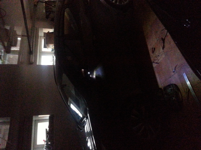

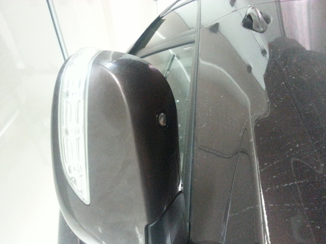

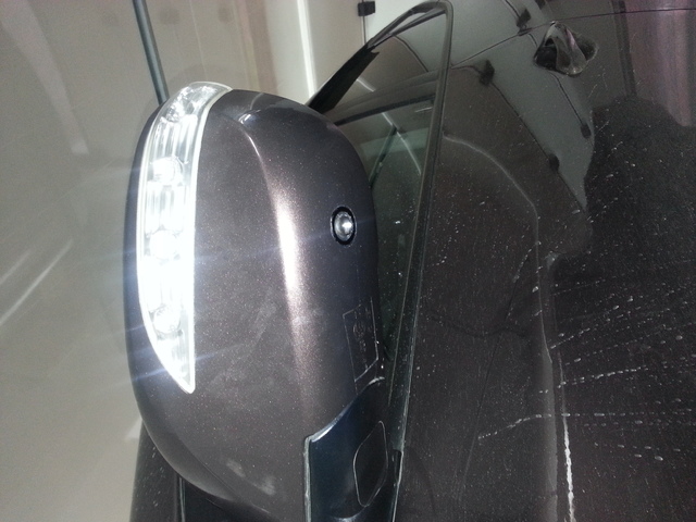

У меня на рабочем "мерседесе" в зеркалах стоит подсветка. Очень удобно. Вот решил сделать и на ix. Взял 1ватный диод с выпуклой линзой и врезал в "лопухи". Подключил всё на реле времени"Регтайм". Открываешь машину- включается подсветка. Всё видно, что перед дверью. Подсветка горит 20 секунд или пока не заведёшь машину. Всем удачи на дорогах.

как зеркало разбирал? и как там меняется поворотник ?

Всё довольно просто. Поворачиваешь зеркало максимально к машине и пальцами тянешь на себя..

Для замены поворотника тебе надо будет снять зеркало полностью. Снимаешь динамик и откручиваешь 3 болта.
