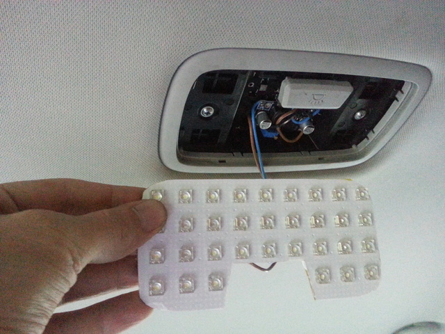

Сообщение #2  Игоряныч » 05 июн 2014, 20:13
Вот разница между моим модулем и штатной лампой.

Сообщение #3  Александр L » 05 июн 2014, 20:15
а не ужели обязательна вся эта схемотехника?

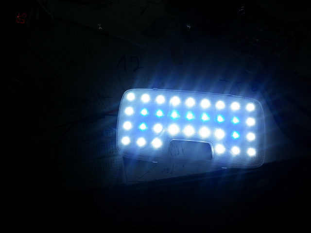

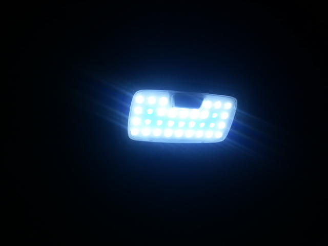

Сообщение #7  Игоряныч » 05 июн 2014, 21:57
А как вам такая подсветка???

Сообщение #8  main88 » 05 июн 2014, 22:19
Мне нравится сочетание голубого и белого - цвет получается ближе к штатному. А если еще наложить светофильтр на диоды, то цвета смешаются и вообще супер будет.

Сообщение #9  Спартак13 » 05 июн 2014, 22:29
Игорь какая из них моя))))?

Сообщение #10  Игоряныч » 05 июн 2014, 22:37
Спартак13 писал(а):Игорь какая из них моя))))?
1. Последнюю я поставил себе. Если хочешь, могу сделать тебе 2 варриант.

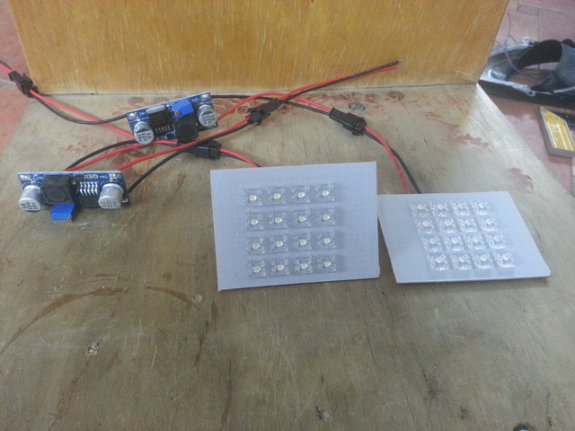

Сообщение #13  Игоряныч » 06 июн 2014, 13:29
н1730077 писал(а):Добрый день. А как Вы сделали так???? На заказ не делаете???? Если делаете то сколько будет стоит , Я бы купил бы,
Как сделал : вырезал плату, начертил дорожки, припаял диоды с резисторами, переделал и подключил импульсный стабилизатор, подсоединил. Именно это плафон в сборе обошелся в 600р.это себистоимость деталей. Делаю любые подсветки. (Смотря что) а вот и комплект модулей для Игоря.
