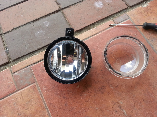

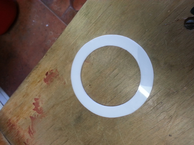

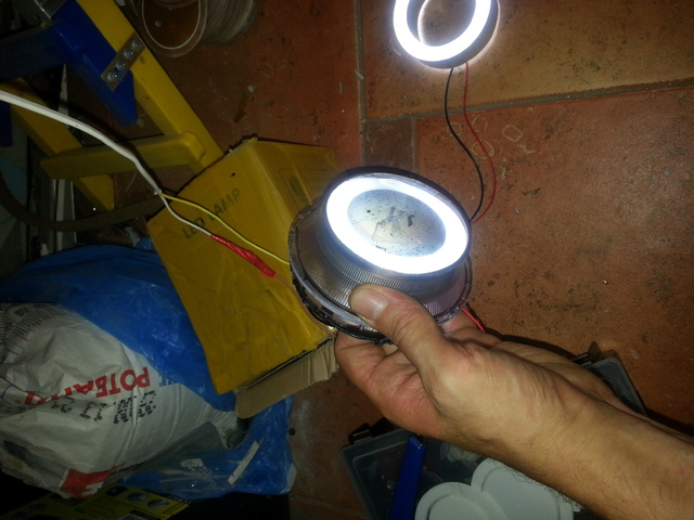

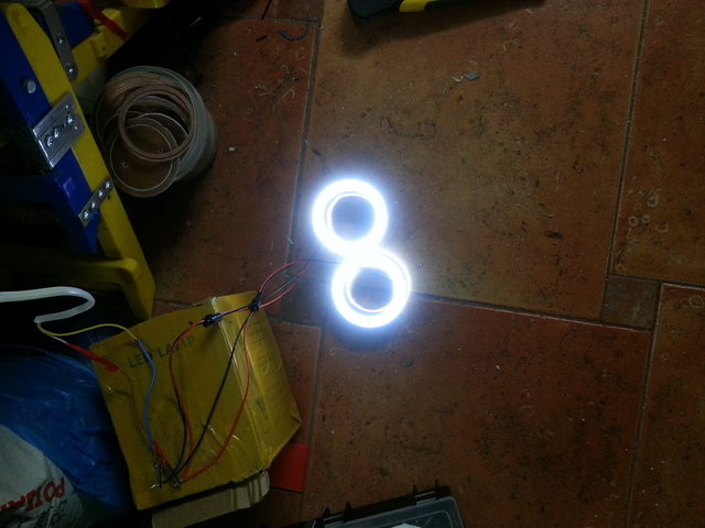

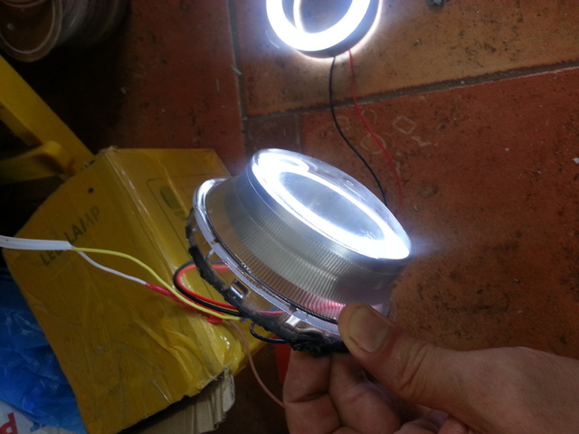

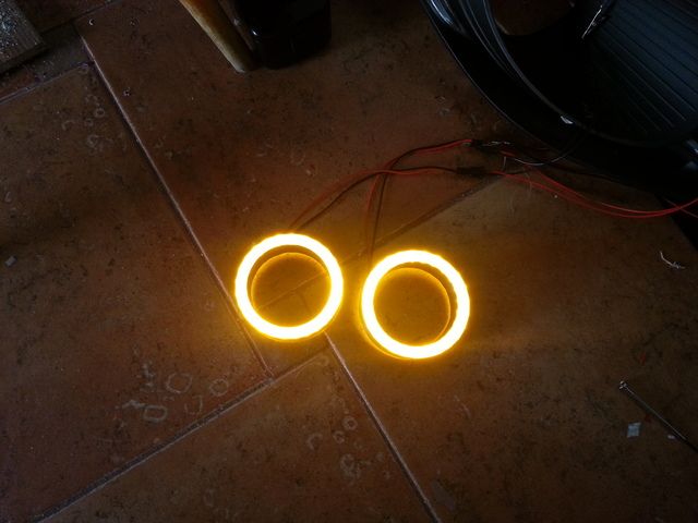

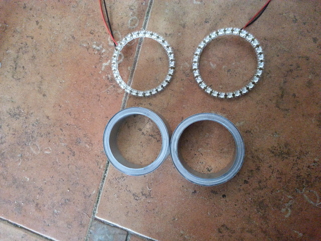

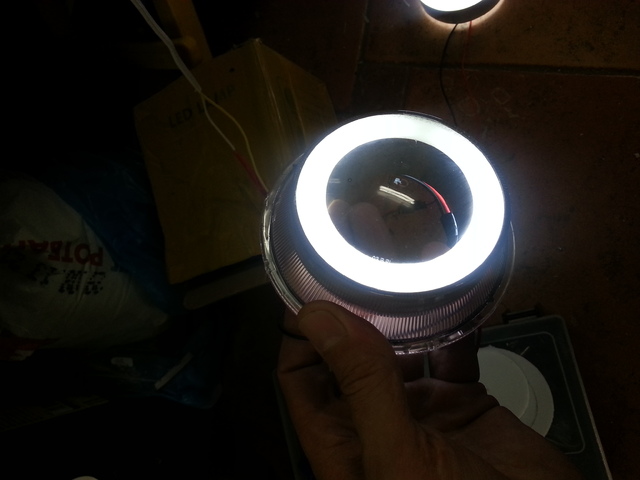

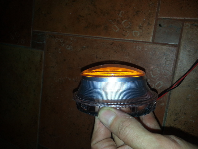

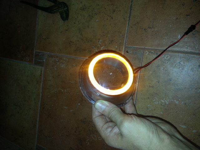

Всех приветствую! Когда устанавливал себе АГ в ПТФ заметил, что из за большой колбы и маленького отражателя, очень много света расходуется впустую. Попросту говоря светит в бампер. Я когда ставил АГ на ПТФ, торцы колбы просто покрасил. И вот решил переделать. Поставить АГ и сделать отражатель, чтоб свет бил только прямо а не рассеивался в торцы. Решил себе сделать дополнительный поворотник. Как раз в это время Владимир (main88) обратился ко мне с прозьбой сделать АГ,и устранить тот же эфект с рассеиванием света в ПТФ. Для этих целей была куплена ПТФ. Разобрал, снял размеры, спаял. Вот что у меня получилось. Так как у Владимира рестайл, он хотел, чтоб АГ светили белым светом, таким как габариты на рестайлах. Для этого я использовал молочное оргстекло 3мм которое в точности имитирует свет на рестайлинговой фаре. Как всегда использовал мои любимые светодиоды пиранья 5мм на 150мА. Для своих АГ использовал желтые светодиоды пиранья 5мм.

Сколько матерьяла испортил пока сделал 2 колечка. ..

Привет! Нет, у меня чисто желтые диоды.просто засвечивает. По идее можно сделать и так. Просто тогда АГ будут светить точками.

Сообщение #7  Игоряныч » 20 авг 2014, 13:41
Вот как выглядят АГ в выключенном состоянии.

Сегодня после работы удалось поставить АГ в ПТФ. Эфект конечно потрясающий! Световой поток стал значительно ярче!
