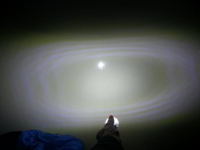

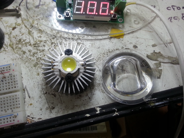

Итак ... окончательная переделка ПТФ. Были заказаны линзы 120×30 градусов. Вместо 1w светодиодов, будут установлены светодиодные матрицы 10w на радиаторе. Вот сейчас свет получается достойный!!!

класс, теперь видно, что диод серьезный)
Главное, чтобы теплоотвод был хороший.

А как тебе такой диод???

Тоже из последних разработок. 6 диодов 1w и 6 линз 120 × 15градусов. Хоть в сумме и 6 ватт, но светят не хуже 10 ваттника. А если заменить диоды на 3 или 5 ватные - думаю света будет предостаточно

на такой диод нужен теплоотвод мегаразмеров! :D

Игоряныч писал(а):Тоже из последних разработок. 6 диодов 1w и 6 линз 120 × 15градусов. Хоть в сумме и 6 ватт, но светят не хуже 10 ваттника. А если заменить диоды на 3 или 5 ватные - думаю света будет предостаточно
Игорь, чисто ИМХО, но кажется что тут свет более яркий и фокусированый чем в первом посте этой страницы, нет?

Думаю,что трудность всех этих переделок будет заключаться в теплоотводе Таких светодиодов.
Даже если взять 10ватники на радиаторах..греются "мама не горюй!

Игоряныч писал(а):Итак ... окончательная переделка ПТФ. Были заказаны линзы 120×30 градусов. Вместо 1w светодиодов, будут установлены светодиодные матрицы 10w на радиаторе. Вот сейчас свет получается достойный!!!
Радиатор маловат для него! Это примерно для 3-5ватного диода!

Объясняю... радиатор для 10 ватника маловат. Их надо ставить 2. А если на диод подавать не 900мА а 500- особой разницы в свете не заметно. И нагрев получается с 1 радиатором за час около 50 градусов. Это первое! Я писал, что в матрице где 6 диодов- диоды на 1 ватт! Если поставить 3 или 5 ватники - будет светить ярче в 3-5 раз! А свет от большой линзы получается широкий из за диода. Есть разные диоды.с линзой и без. Буду изменять угол наклона свечения диода и тем самым линия засвета станет меньше

Вот сдесь Вы ошибаетесь! Я и работаю над этим, чтоб именно освещало а не просто светило!!! Чтоб ПТФ просто светило достаточно поставить диодную лампочку на 5 ватт. Светить будет. Из далека будет видно что что то светится. Но вот освещать такая лампа не будет!!! А в туман она вообще будет безполезной! в окончательном варрианте диоды будут нейтрально белыми от 4000 до 4500к.
